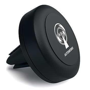

Para colocar la tablet en el salpicadero he comprado dos enganches magnéticos. Yo lo compré aquí: http://www.amazon.es/dp/B00VTQEVZO/ref=sr_ph?ie=UTF8&qid=1441292960&sr=1&keywords=soporte+magnetico+movil

Éste es el soporte magnético:
