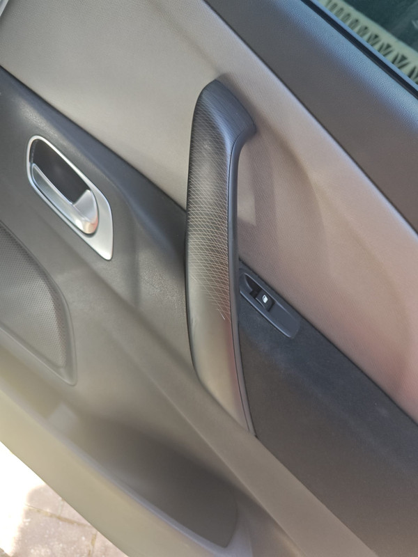

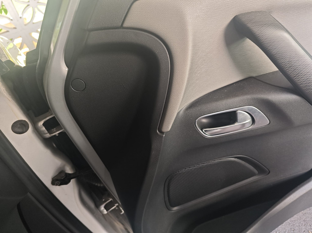

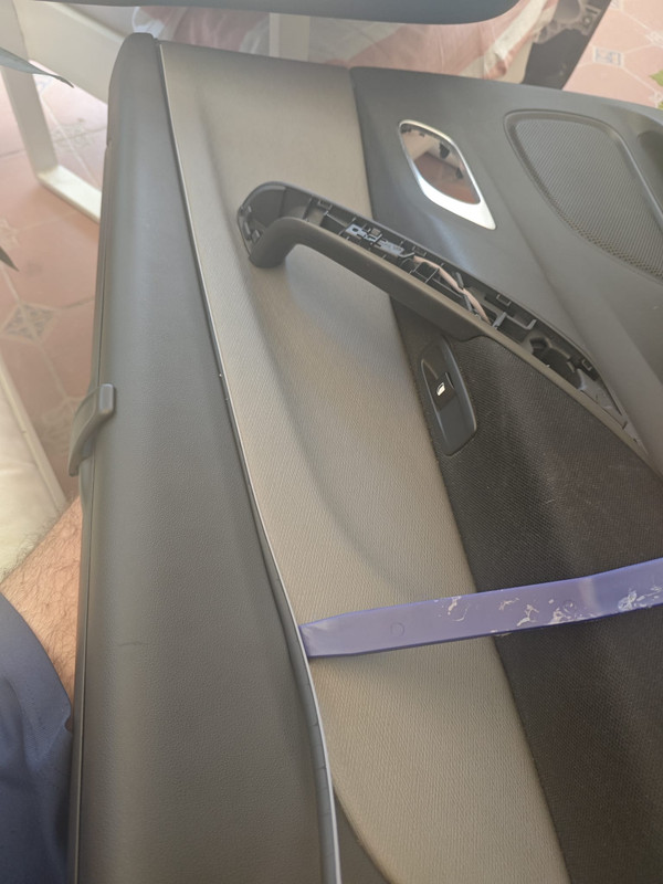

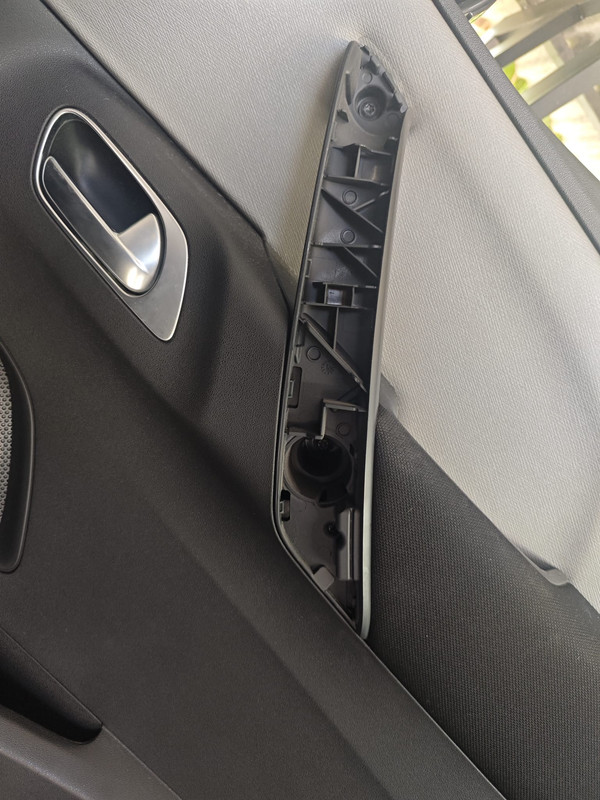

por aqui os dejo donde estan los tornillos que debeis quitar en las puertas traseras, 2 t30 en el tirador y 1 t20 en la esquina interior de la puerta

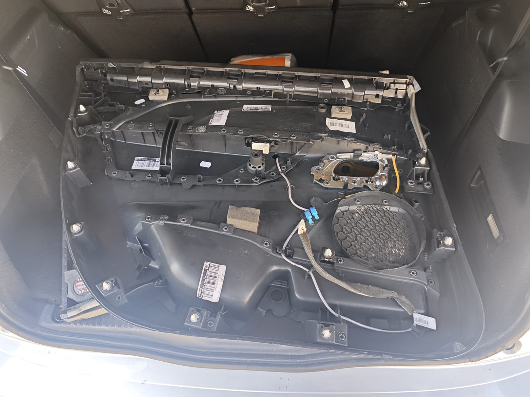

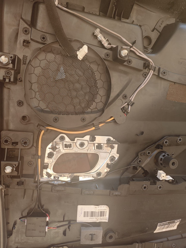

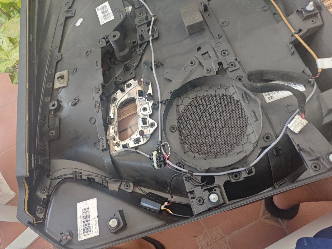

aqui os dejo la puerta trasera desmontada para que veais donde estan las grapas

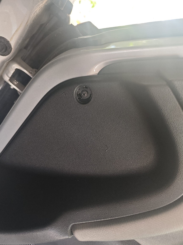

las puertas delanteras en vez de en la parte inferior tiene el tercer tornillo en la parte superior detras de una tapa

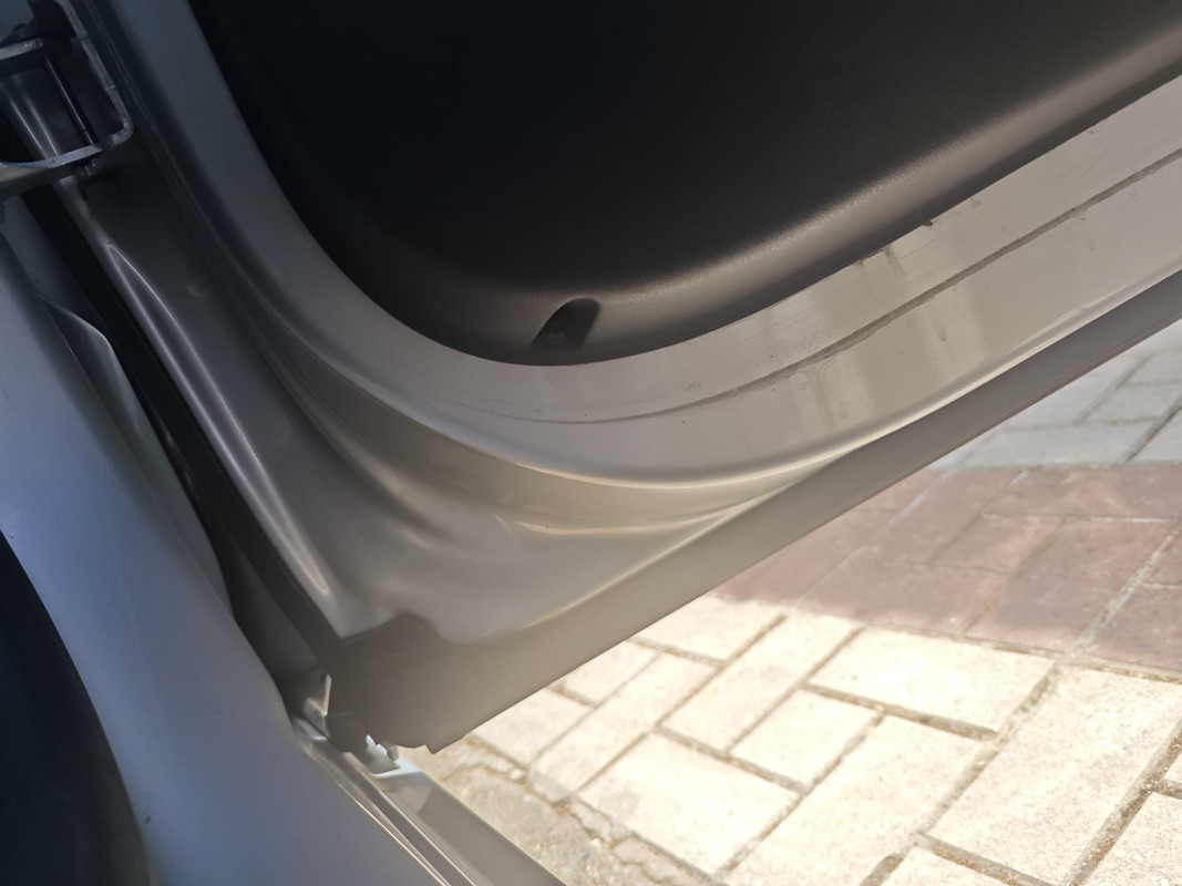

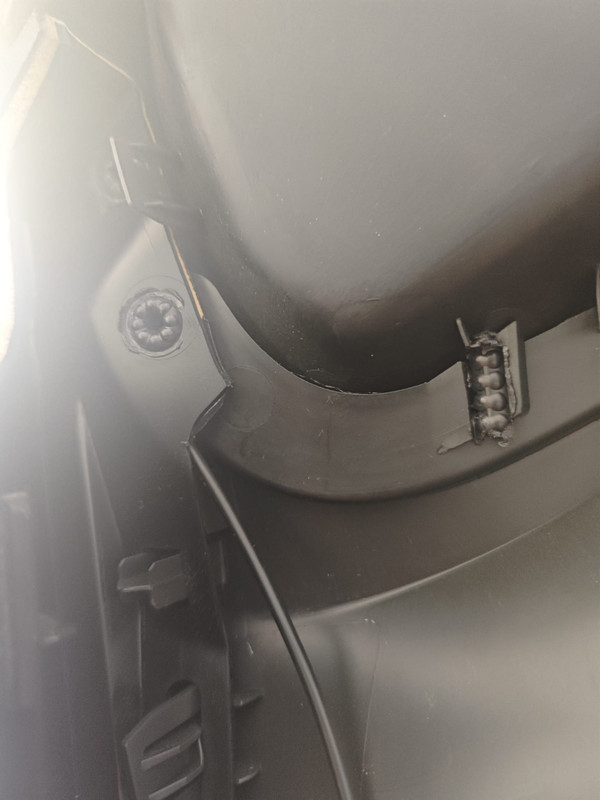

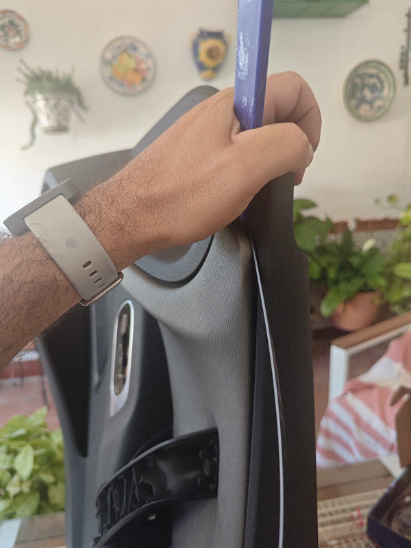

La instalacion de los Leds, lo que os aconsejo es empezar la instalacion del led por la parte mas cercana a las bisagras, en las puertas traseras es facil meter el cable de alimentacion por la misma curva del paño de la puerta sin necesidad de herramienta, solo hay que cortar un poco la tira ( recordar cortar entre led y led) unos 3 o 4 cm , en el caso de las puertas delanteras si que tuve que hacer un poco de palanca para poder meter la tira

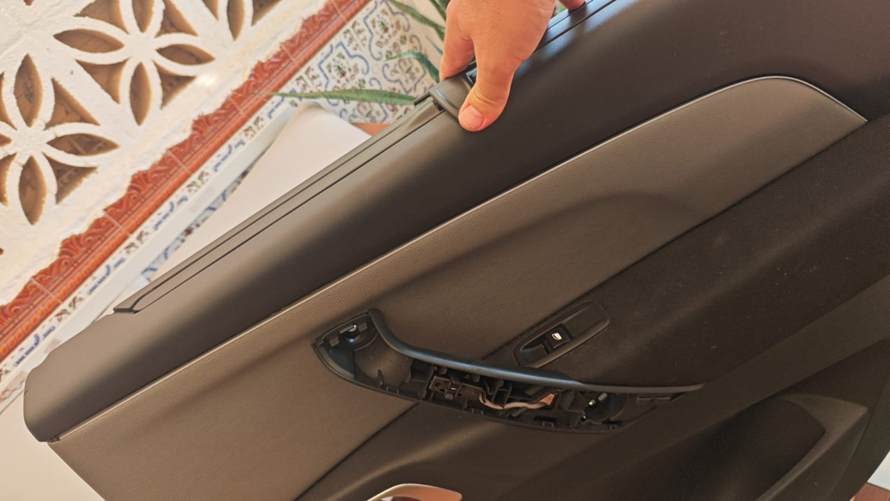

asi se veria por dentro
asi se veria montado en la puerta delantera
y asi se veria montado en la puerta trasera, se puede apreciar en la parte izq el inicio del cableado que es lo mas flexible para hacer la curva hacia el interior.

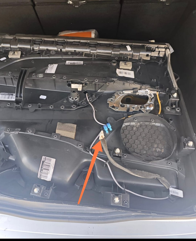

La alimentacion como dije en el comentario inicial yo la cogi de la instalacion de las luces ambientales originales de las puertas, cable negro y rojo con conector blanco que señalo en la foto, esta en la parte inferior del panel y tendreis que desconectarlo junto con el de los elevalunas para sacar el panel. Para hacer las conexiones use fichas de empalme de electricidad normal y corriente
aqui podeis ver como hice el cableado y centralita en la puerta trasera
aqui el cableado e instalacion de centralita en puerta delantera

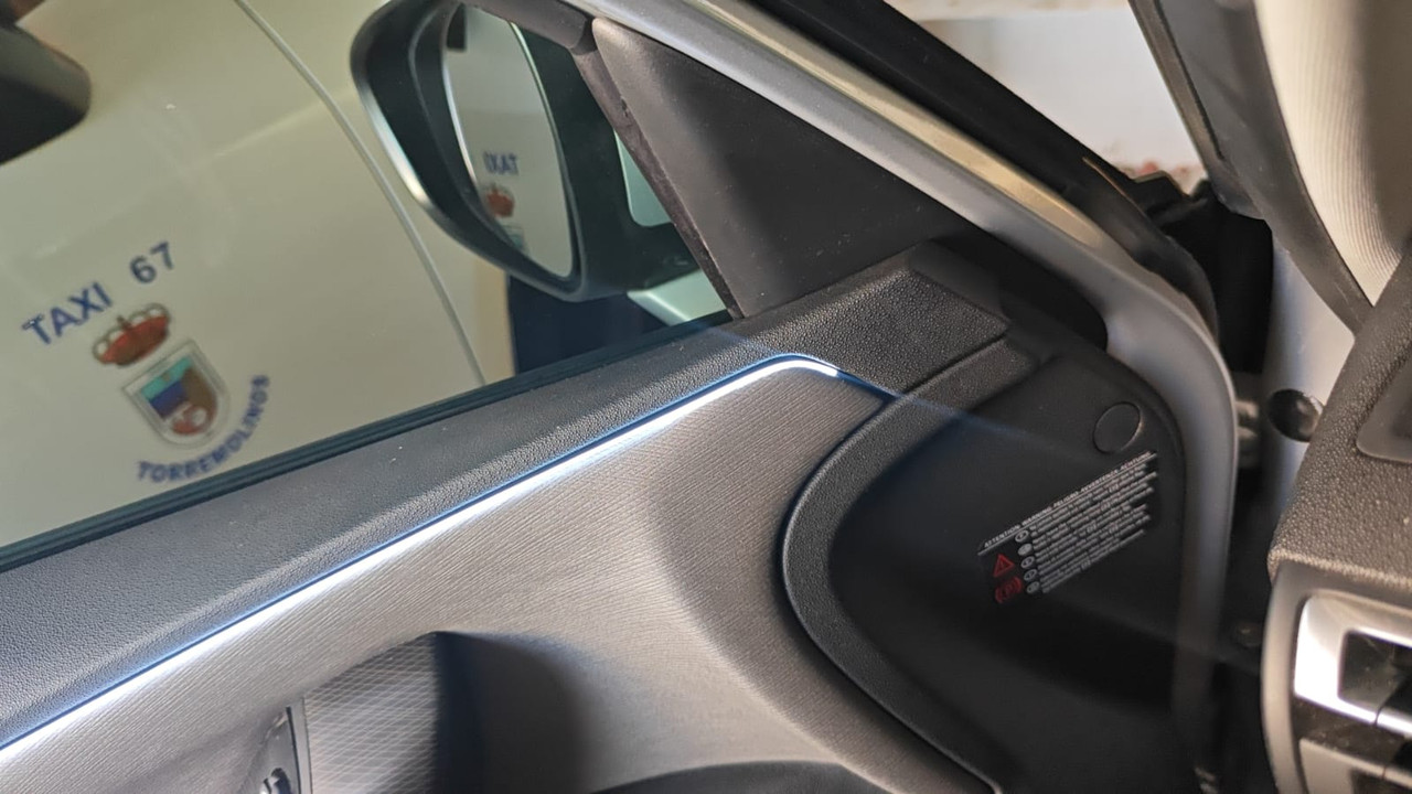

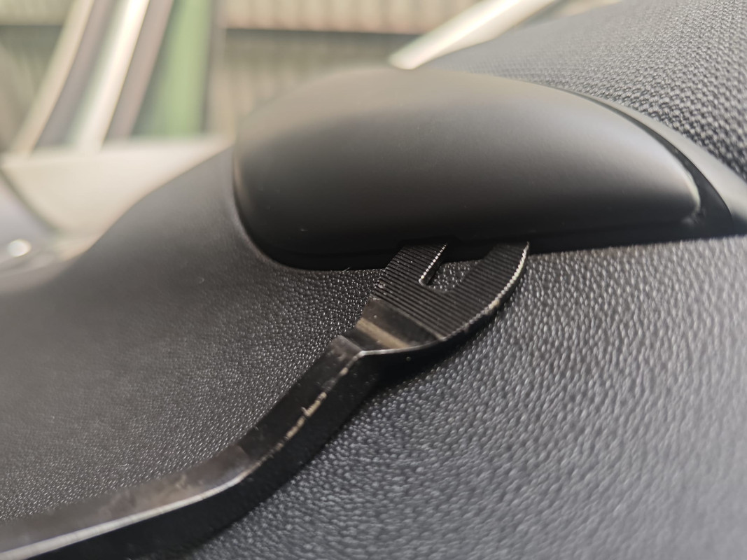

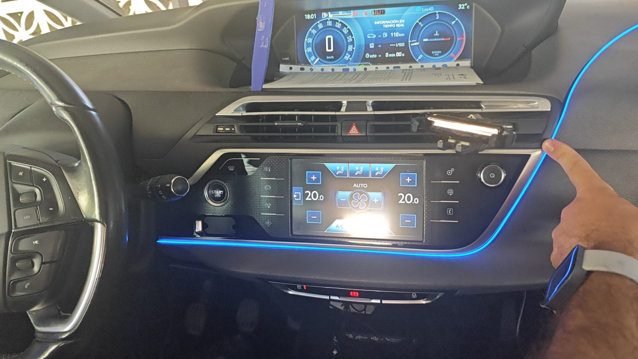

en el caso del salpicadero, debido a la cantidad de curvas y diferentes inclinaciones de este, el unico sitio factible donde colocar el led es por debajo de la pantalla hasta donde señalo con el dedo

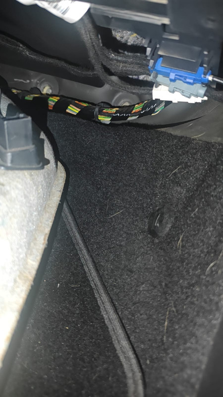

el problema es que no se si compensa la cantidad de esfuerzo que hay q hacer para colocar y alimentar la tira. Como comente , la alimentacion del sistema de iluminacion ambiental pasa por el mazo de cables a los pies del copiloto y es algo complejo de manipular, si finalmente me decido a terminarlo subire los resultados.
