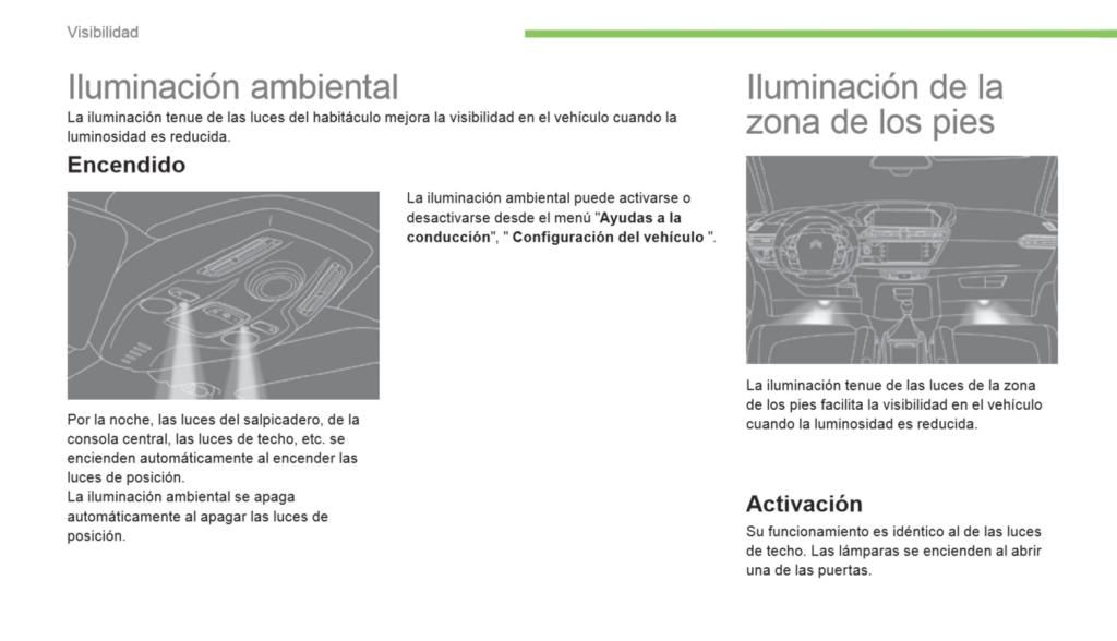

Notapor ertt » Sab Feb 21, 2015 11:45 am
esto es lo que viene en el manual, pero no dice nada de las iluminaciones de las puertas. yo el picasso 5 plazas que alguile, si me di cuneta que tenia iluminacion en las manetas de apertura interior, en la guanterita de la puerta y en los pies.
pero ni idea de si se puede encender y apagar.

Notapor AlexU » Sab Feb 21, 2015 23:24 pm
Hola, yo tengo una Intensive fabricada en Set.14 y tiene las luces, entiendo que se refieren a las luces blancas que estan en los huecos de las puertas delanteras.
En la configuracion del coche hay una opcion para activarlas y desactivarlas, tambien me parece que si la tecla de la luz que esta en el techo esta apagada no se encienden.

Notapor paiport » Dom Feb 22, 2015 7:27 am
el mio intensive comprado en febrero de 2014 las lleva en hueco puertas y manetas ,son blancas y se activan y desactivan en la pantalla tactil del mismo modo que las luces de acompañamiento ,que yo las llevo desactivadas (osea paras el coche y se encienden las cortas durante un minuto ,luego se apagan solas .depaso decirte que con el vehiculo parado en la pantalla donde cambias el tema de la pantalla de 12 pulgadas (cubic,eliptic y graphic) tienes un manual digital donde te explica todo muy bien (con vehiculo en marcha no deja manipular el manual por seguridad). saludos
