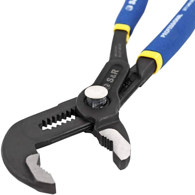

Notapor olegario » Vie May 19, 2023 0:22 am
Probar sacar lo con alicates?
