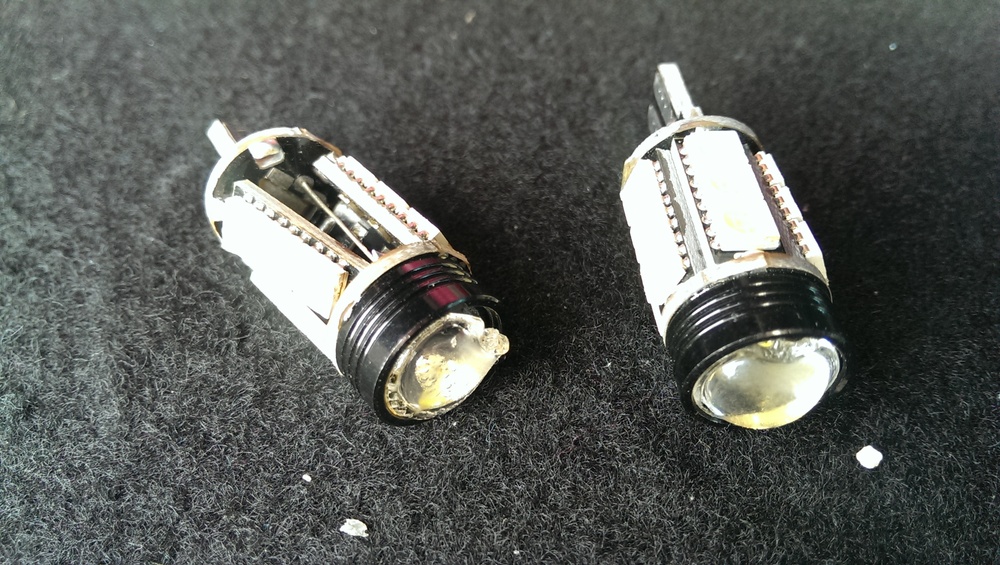

Yo las de intermitente las tuve que cambiar de nuevo por las de origen... Las LED apenas iluminan.
Las de marcha atrás, me salieron ardiendo literalmente, a los 20 segundos de estar encendidas.
Las que mantengo son las de la matrícula.
De intermitente he desistido en cambiarlas, sólo se verían bien si fuera una tira de LEDs como los frontales.

cornholio escribió:Yo las de intermitente las tuve que cambiar de nuevo por las de origen... Las LED apenas iluminan.
Las de led son las que pongo en el primer post?
Las mismas, pero diferente sitio:
Estas compré: http://es.aliexpress.com/item/DHL-FREE- ... dVersion=1
Y así quedaron: http://g01.a.alicdn.com/kf/UT89EZyXlBXXXagOFbX4.jpg
En las valoraciones, parece que solo he tenido problemas yo...
Igual a ti te van bien, pero en mi caso se derritieron.
