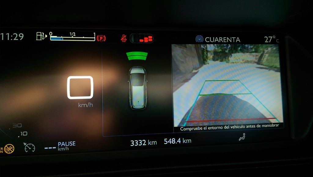

Notapor chemazalab » Dom Oct 19, 2014 15:06 pm
La mía ahora mismo enfoca así....
En el conce me dicen que eso es normal, pese a que la cámara tiene juego, al moverla con la mano, se puede ajustar para que enfoque mejor...y me dicen que lo intentaran solucionar pero por su buena voluntad, no porque citroen lo reconozca como fallo.
No entiendo como pueden decir que es algo normal el que la línea roja que se supone que en teoría debería ir en paralelo al paragolpes trasero vaya cada vez más en diagonal y enfoque cada vez más la matrícula...
Los demás teneis el mismo enfoque?
A alguien más además de victico se lo han solucionado? :bonk:

Notapor ertt » Dom May 10, 2015 12:44 pm
Asi se ve el mio
Amos que lo tengo tó

Notapor naruhr » Dom May 10, 2015 14:33 pm
ertt escribió:Asi se ve el mio
Yo igual. Se me ve bien. Nada del parachoques ni matricula. Saludos

Notapor rotsen » Dom May 10, 2015 17:26 pm
chemazalab escribió:La mía ahora mismo enfoca así....
El mio ha salido así de fabrica. Espero que no se mueva mas, porque en mi caso me gusta ver el paragolpes, por que afino mejor. Pero si empieza ahora moverse habrá que pasar por taller.

Notapor Jaumebtt » Lun May 11, 2015 9:42 am
La mía se ve similar a la tuya.

Notapor mpc » Mar Jun 23, 2015 13:54 pm
En el concesionario me dicen que es así, que se tiene que ver el paragolpes aunque yo juraría que cuando lo compré el paragolpes y la matrícula no se veían.
mpc
Mensajes: 75
Registrado: Mié Ene 21, 2015 15:08 pm
Re: CAMARA TRASERA ENFOCA AL PARACHOQUES!!
Notapor naruhr » Mar Jun 23, 2015 14:14 pm
Si tiramos de manual pag182, la imagen de muestra si que sale parachoques, pero matrícula no, no se.. Ahora igual es un modelo genérico y no pasa nada que pille algo de matrícula. Lo importante línea roja=30 cm. Saludos
