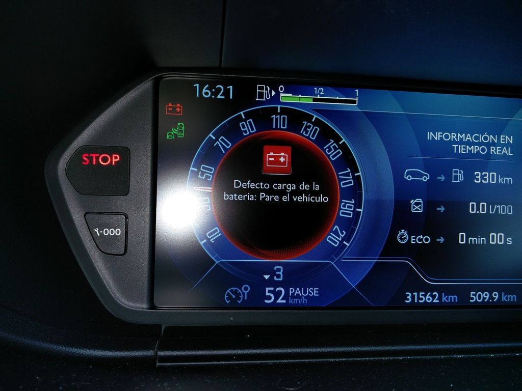

pues os cuento que cuando hice la revision de los 30.000Km en enero, me dijo el tio del taller que no estaba uno de los mecanicos y que tendria que volver a hacerle los cambios de cosas en garantia como el ruido de los amortiguadores, el fallo de los faros direccionables, los espejos que se quedan mas bajos todos los dias poco a poco etc..etc... y tambien que tenia una de las poleas tensoras de la correa de accesorios oxidada :shock: :shock: :shock:
me quede flipado y le dije que me consiguiera un coche de sustitucion porque yo lo necesito para currar...
un mes despues... el tensor se ha roto, yo en vitoria (y vivo en Bilbao) y me sale este cartelito.
total que le he llamado, me dice que le lleve el coche y casualidad... tienen coche de sustitucion.... :evil: :evil: :evil: :evil: :evil:
pues nada, me han dejado un Cactus de esos... que menudo pestiño por cierto... y a ver.
os lo comento para que lo comenteis en el taller al hacer las revisiones que os revisen el tensor. que mi pica tiene 1 año menos 10 dias y 31600Km.

Notapor ertt » Sab Mar 05, 2016 0:14 am
yo notaba un sonido distinto del motor.
cada dia mas pero bueno... lo comente y me dijeron qeu en la revision lo mirarian.
el problema es que en la revision lo vieron pero como necesito el coche todo el dia.. me dijo que cuando tenga un coche de cortesia libre me llamaba... 1 mes despues se ha roto el tensor y ha sido llamar cabreado.. y que casualidad... el coche de cortesia esta libre..
