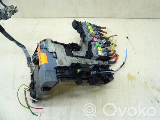

Sigo con mi intento de colocar un subwoofer en el Picasso. Ahora no tengo forma de encontrar acceso a una toma de 12 voltios. La opción de tomarlos se la batería la veo una hazaña importante xq no he conseguido ver en ni un solo foro (ni francés ni inglés ni alemán) que lo haya hecho nadie. Está todo tan comprimido en el motor que ni me atrevo.
Tratando de hacer una toma directa a algún fusible con más de 15 A me doy cuenta que en el manual de instrucciones donde está el mapa de fusibles no tiene absolutamente nada que ver con lo que lleva el coche. De locos!!!! es la primera vez que me pasa con un vehículo, de verdad que me parece una pasada. Y el caso es que ya he encontrado fusibles con 15 V, pero evidentemente no sé a qué pertenecen con lo que no me atrevo a robar corriente de ahí
Alguna idea?? el Subfer solo necesita una toma de corriente de 12 V y más de 15 A por eso se puede hacer sin toma directa a la batería. Si al menos el mapa de fusibles valiese…
Me he quedado sin ideas

Buenas, lo que quieres, hacer no es una hazaña, sino un suicidio, como dices, robar corriente y mas con 15A, es un suicidio total, ya que por norma general, lo que esta conectado son cosas de alto amperaje, si sumas el amperaje de lo que quieres conectar, es una suma de lo que tiene mas lo que quieres, con total son 15+15=30A, con lo cual, estallará, estropeará, incendiará, quemarás, no la caja de fusibles, sino la centralita BSI, la que controla todo el coche, y por consiguiente, no tendrás coche al que pueda funcionar nada.
Como has dicho, toma directamente de la bateria, de la caja fusibles de motor, o "caja de protección y de gestión de las alimentaciones". Ademas, si quieres una conexion, los amplificadores estan destinados, los originales, a unas tomas de conexion debidamente especificadas en el manual, tanto en "la caja de fusibles", como la interna de abajo, como la de motor, para eso hay que conseguir el diagrama esquematico correcto, y donde debes hacerlo, y ten por seguro que haberla, la hay, porque de fabrica pueden venir con amplificador. Si por el contrario, el amplificador que tienes necesita mas corriente que la de uno de fabrica, entonces, para eso esta la de caja motor"

Cooooooooñooooo, así de claro??? Pues en el manual de instrucciones de Pioneer especifica claramente que se conecte a la caja de fusibles a uno de ellos que dé al menos 15 Amp. :cry:
Me quedo a cuadros aunque te agradezco el aviso. Ya lo tengo todo conectado y pensaba haberlo probado hoy. Veré a ver qué hago entonces

Aunque lo diga el manual del amplificador es algo generico, que si se cumple, perfecto, si no puede cumplirse, hay otros metodos, no hay que tomar al pie de la letra todo, y hay que esquivar los baches correctamente, en cambio si te vas al manual de citroen, esta todo perfectamente clasificado, y si no esta, como digo, para eso esta la de bateria.
https://www.manualpdf.es/citroen/c4-picasso-2015/manual?p=2857
Pagina 285 y siguientes, según modelo, pero en el C4 B7, esta la misma centralita, y esta ubicada tambien esa salida, justamente en la base inferior que se llama BFH3, la de habitaculo inferior, no en la de tu foto
piccachu escribió:Ah bien, gracias Ayla. Peeeero….eso es una pica de las nuevas?? Porque en la mía no creo haber visto ese acceso al motor a través del pasamuros, la mía es del 2015
Tambien hay pasamuros, en todos los vehiculos hay, y citroen no es menos, haberla, la hay, y aunque Ayla la ha hecho directa, en tu citroen esta encima de la bateria una de fusibles alargados y dedicada a este caso

Hola a todos. Yo tengo el mismo problema pero con otro dispositivo. Tengo un Grand C4 picasso BlueHDI del 2016 y tengo un retrovisor con cámara delantera y trasera. A su vez las cámaras hacen de control de aparcamiento cuando el vehículo está cerrado y para ello tengo dos cables que debo de conectar, uno a 12v continuo a la caja de fusibles / batería y otro a ACC que entiendo que da corriente cuando entras en el coche y arrancas.
El caso es que no encuentro el diagrama de fusibles del coche. Es como la imagen que puso "Picachu"
Tuve varios coches y nunca me encontré con un manual de vehículo cuyo diagrama de fusibles no se corresponde con la caja de fusibles. llevo buceado por muchos foros y no encuentro nada parecido.
Bajé el manual en PDF y es igual al que tengo en el coche y no se justa a la realidad.
Alguién tiene un diagrama para saber a que se corresponde cada fusible?
