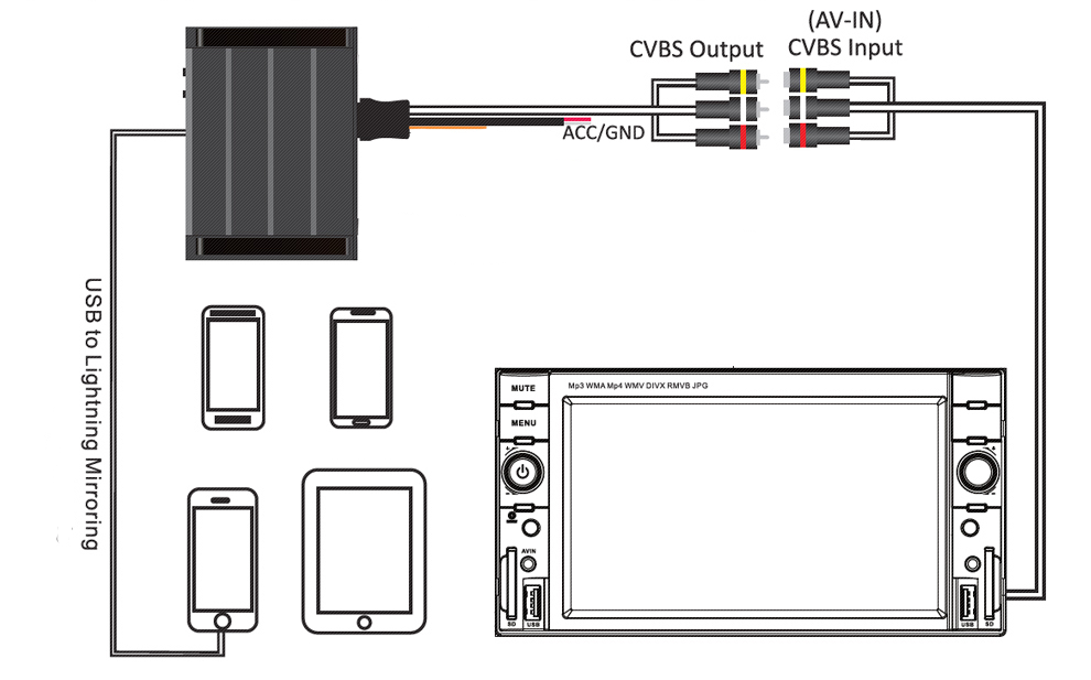

Rebuscando he encontrado esto, pero dado mi nulo francés y que tampoco dan muchas pistas, pone "universal", pero no se si sería posible adaptar esto al sistema Smeg+, no se si tiene un minimo de posibles entradas del tipo que sea...
y encima es inalámbrico...
http://www.phibu-electronics.com/interf ... 2x15930385

Desea mostrar el contenido de la pantalla del teléfono inteligente multimedia en su coche ?
Tenemos la solución !
Esta interfaz de la pantalla del espejo funciona con cualquier monitor de radio multimedia o de vídeo equipado con una entrada de vídeo como RCA ( amarillo para video , rojo y blanco para audio ) .
Además , el puerto USB le permite conectar una llave USB o un disco duro , con el fin de ver los archivos de vídeo y audio en la pantalla multimedia del coche.
La interfaz de la pantalla del espejo es compatible con nuestra vivienda AVS
Google translate ;)
Necesita entrada de video a la pantalla pika y me da que estara ocupada con la camara del coche.
Ademas Mirror scrren lo trae el nuevo styling de septiembre, no creo que se presten a instalar este en el taller.
Esperemos que podamos añadirlo nosotros via soft en el futuro.

Para saber si el cacharro este funcionaría en las picasso de 2013/2015 lo que deberíamos averiguar es si por detrás la pantalla tiene entradas de audio y vídeo libres... Cuestión de desmontar un poco y mirar.

La nueva picasso no lleva smeg ni smeg+ ni tampoco smeg iv2
Montan un sistema nuevo denominado por el momento como Nac por lo que no vale ni actualizar firm ni es la misma pantalla ni nada
Si lo quieres tienes que cambiar todo como dijo Adri o sino nada
La unica opcion sin cambiar todo es poner una interfaz con esa opcion

El tema es saber ahora si nuestro sistema Smeg+ lleva alguna entrada de video/audio libre disponible que sinceramente lo dudo... Pero soñar es gratis.

las interfaces van conectadas al cable lvds

hay muchas interfaces para el mirror y demas para las picasso, googleando un poco salen pero son caras
