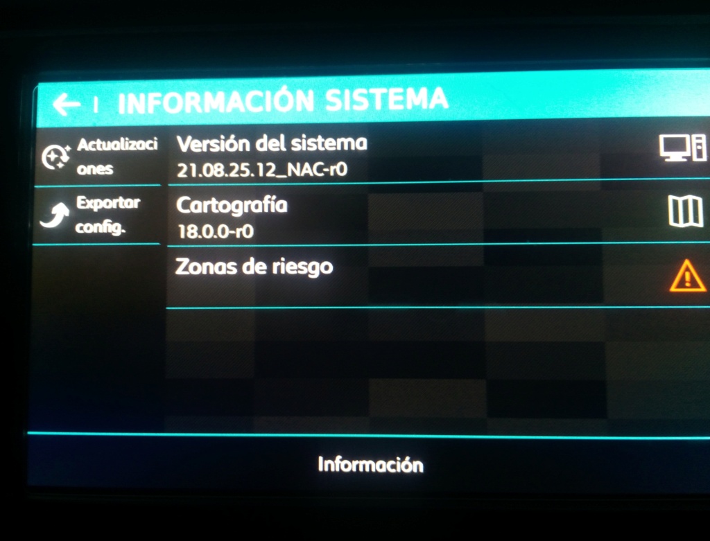

Versión 18 de los mapas de TomTom para nuestros vehículos.
Versión europea: http://download.tomtom.com/OEM/PSA/MAP/ ... _WAVE2.tar
Instalados en mi coche, probados y funcionando.
https://i.servimg.com/u/f13/19/91/97/16/img_2011.jpg

Me he descargado el archivo tar. Lo he copiado a un pincho previamente formateado. Lo he introducido en el usb del coche y no reconoce nada ni puedo hacer nada...
En otro pincho he descomprimido el archivo tar y me ha aparecido una carpeta con nombre PSA_map.... y dentro un archivo xml y una carpeta con nombre SWL, tampoco me lo ha reconocido el coche o yo no he sabido como extraer la información. En otro pendrive he puesto en el directario raiz directamente la carpeta SWL y el archivo tipo xml y de nuevo mi gozo en un pozo!
En mi modelo de C4 para instalar tanto los mapas como los radares había que hacer una suscripción con citroen españa 1 año 99 euros 3 años 199€, y hasta la fecha nadie había logrado evitar la suscripción para tenerlos gratis.
Mi modelo de C4 es la segunda generación justo la anterior al SPORTOURER. No se estos mapas (ni los radares) se pueden instalar en mi coche.
Agradecería vuestra ayuda para ver si puedo al menos actualizar los mapas porque ya no llevo el coche a las revisiones de la casa y desde entonces no se me actualiza la cartografía!

Tienes que descomprimir los archivos que van dentro de la carpeta (PSA-map....) en la raiz de un pincho. En ese pincho no debe de haber mas archivos.
Los radares siguen si ser gratis.

Recordad que el pen tiene que estar formateado en FAT32, no NTFS.
