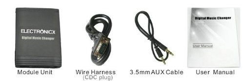

Notapor el_tete » Vie May 17, 2013 19:59 pm
A lo mejor esto te puede ayudar, no es el original de casa pero supongo que sera lo mismo
Es de amazon, te dejo el enlace y le echas un vistazo, por lo que se ve parece que es conector puerto serie de 15 pines
http://www.amazon.es/Adaptador-para-Peugeot-Radio-Citroen/dp/B0060NZP92/ref=sr_1_3?ie=UTF8&qid=1368809440&sr=8-3&keywords=citroen+c4

Notapor Somi » Sab May 18, 2013 2:46 am
chuso escribió:
¿Y el extremo que conecta en la caja, es decir; en el USB BOX?
¿Se parece al que he puesto?
El conector de la caja es indiferente, cada fabricante tendrá el suyo, seguramente el USB_BOX CAN del mismo fabricante que el tuyo tendrá el mismo conector, pero la red de datos es diferente, por lo que lo único que puedes conseguir es romper el aparato o la radio.
