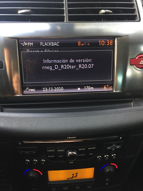

Hola, tengo este c4 qtnav con esta pantalla
Hay posibilidad de actualizarla y que funcione la musica por bluetooth? Gracias

Hola para empezar actualiza el nuevo software y ultimo que saco peugeot/citroen,tiene esas correcciones ya sabes copias el enlace en una sd lo cargas en el coche y a esperar 20-25 minutos eso si no se te ocurra apagarlo porque te saldra ahorro de bateria y vuelta a empezar cuando este cargado te avisa

Actualizado a la primera y sin fallos, aun así lo que comentaba veo que no funciona, no es posible en ese modelo escuchar música por bluetooth? Buscando veo que ese navegador no lleva para reproducir musica por bluetooth, me e pillado uno de estos https://www.amazon.es/dp/B00QM3RIYA/ref ... 5FbKQF6DZ4 que creo que es la alternativa barata para disponer de esa función verdad? Gracias

Hola, me alegro de que tengas actualizado el wip nav con lo ultimo que saco psa,tienes razon con este navegador no se puede escuchar música por bluetooth esta ya un poco obsoleto
la alternativa era instalar un aparato parecido al que tú has comprado que la gente ponia unos años atras El reproductor se enchufa a la toma auxiliar de la guantera, no solo puedes reproducir musica por Bluetooth y responder llamadas, sino que tambien cuenta con lector de USB y de tarjetas Micro-SD, a parte también lleva Radio-FM ,problema que los mandos del volante no funcionan al ir en la toma AUXILIAR, pero tenia bateria recargable
