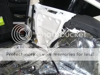

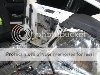

EL SIGUIENTE PASO FUE PONERSE A INSONORIZAR LAS PUERTAS DEL COCHE CON CHOVA RAPID.SE INSONORIZA DENTRO DE LA PUERTA LA CHAPA EXTERIOR PARA QUE NO TENGA VIBRACIONES YA QUE EL WOOFER ESTA HA ALOJADO.TAMBIEN LA PARTE INTERIOR DE LA PUERTA SE REFUERZA PARA QUE LAS VIBRACIONES NO AFECTEN AL TAPIZADO DE LA PUERTA
ImagenImagenImagen

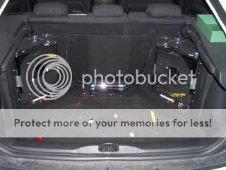

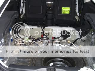

UNA VEZ INSONORIZADO EL COCHE Y DESACERME DEL CHAVALILLO SE COMIENZA CON EL CABLEADO CON EL POSITIVO.EL DURO TRABAJO DE ENCONTRAR EL PASAMUROS PARA METER EL CABLE Y LA BUSQUEDA DE ECHARLE UNA FOTO TAREA DIFICIL TMB.EL CABLE POSITIVO QUE VIENE DE LA BATERIA PASA HASTA EL MALETERO POR LA PARTE CENTRAL DEL COCHE POR DENAJO DE LA MOQUETA.
ImagenImagenImagen
LOS CABLES DE SONIDO ESTAN METIDOS POR LOS LATERALES DEL COCHE, POR EL LUGAR DONDE EL COCHE LLEVA LA INSTALACION DE SERIE.EL CABLE AL LLEGAR AL MALETERO PROTEJICO CON TUBO COARRUGADO PARA EVITAR EL DETERIORO DE LOS CABLES

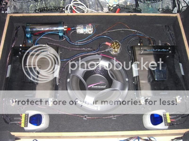

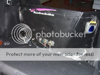

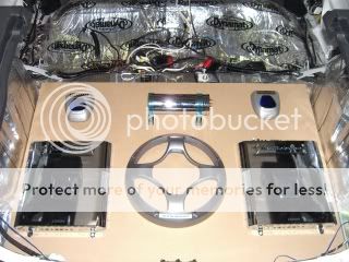

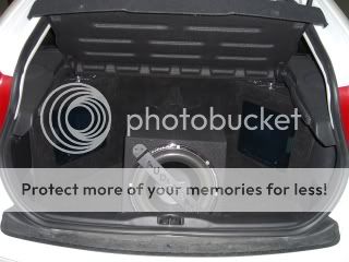

UNA VEZ PASADOS LOS CABLES COMIENTO A REALIZAR EL ARMARIO DEL MALETERO DONDE IRAN METIDOS LOS AMPLIFICADORES.SE REALIZAN DOS PUERTAS CON UNA VENTANA DE METRAQUILATO , AQUI SE VEEL VISELADO DONDE IRA METIDO .EN MEDIO DEL ARMARIO SE REALIZA LA MARCA QUE ME TIENE IDENTIFICADO
ImagenImagenImagen
SE LE PONE METRAQUILATO YA OSCURECIDO PARA QUE SE VEA LO MENOS POSIBLE EL INTERIOR , SOLAMENTE CUANDO SE ENCIANDAN LAS LUCES INTERIORES.UNA VEZ ENCAJADAS LAS PIEZAS LLEGALA HORA DE TAPIZARLO.Y UNA VEZ TAPIZADO Y COLOCADO EL RESULTADO ES TALQUE ASIN
ImagenImagenImagen
DETRAS DEL ARMARIO DONDE ESTAN LOS AMPLIFICADORES ES DONDE SE ENCUENTRA TODO LA INSTALACION DE LOS CABLES Y LOS FILTROS DEL SISTEMA DE 3 VIAS.ESTE ES UNOS DE LOS FILTROS DEL SISTEMA DE 3 VIAS, QUE ESTAN SITUADOS DETRAS DE LOS ASIENTOS TRASEROS.AQUI VEMOS EL DISTRIBUIDOR DE POSITIVOS Y TAMBIEN EL DE NEGATIVO
ImagenImagenImagen
LOS VENTILADORES QUE VAN ENCIMA DE LOS AMPLIFICADORES UNO DE ENTRADA DE AIRE Y EL OTRO DE SALIDA.AQUI VEMOS LA TAPA DE LOS AMPLIFICADORES QUE CONTIENE LOS VENTILADORES
ImagenImagenImagen

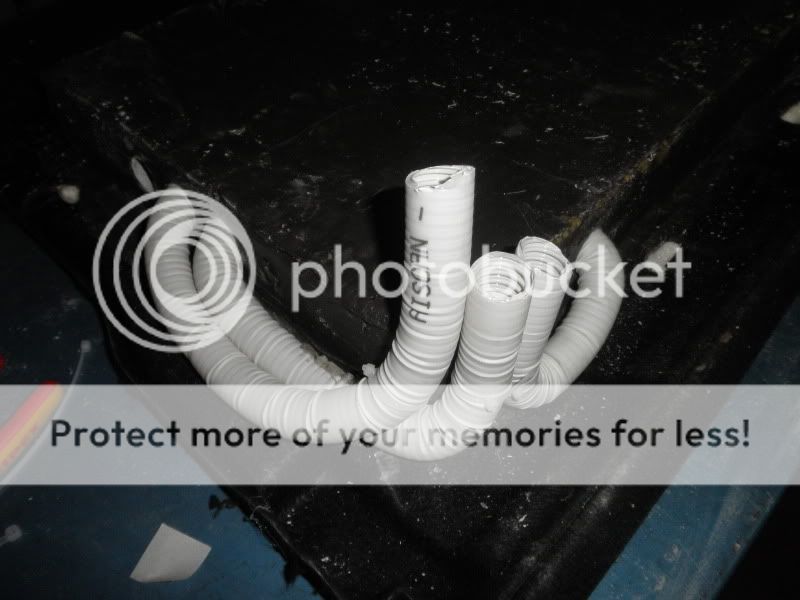

EN LOS CABLES DE LA BATERIA SE LES SUELDAN PUNTERAS PARA QUE NO QUEDEN HILOS SUELTOS Y SEA MAS FACIL SU CONECSION

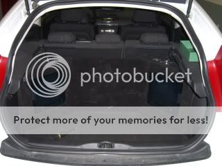

PROXIMAMENTE SE REALIZARAN MODIFICACIONES EN EL MALETERO Y ESTAREIS INFORMADOR

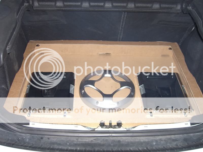

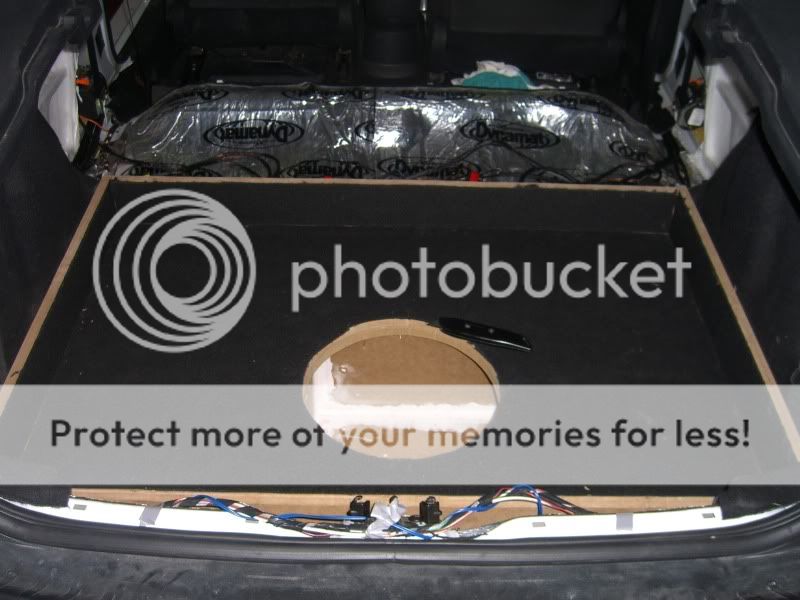

weno oficialmente ya empieza la evo del c4 os ire informando .
toca desmontar todo otra vez
ImagenImagenImagen
ImagenImagenImagen

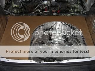

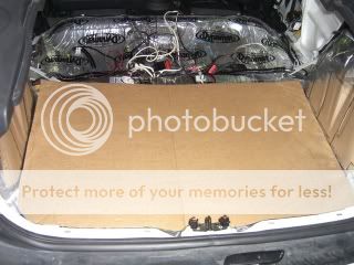

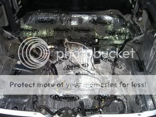

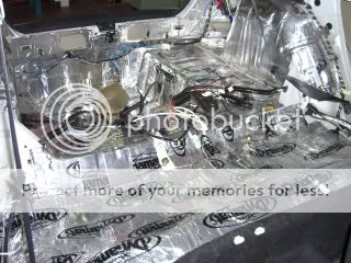

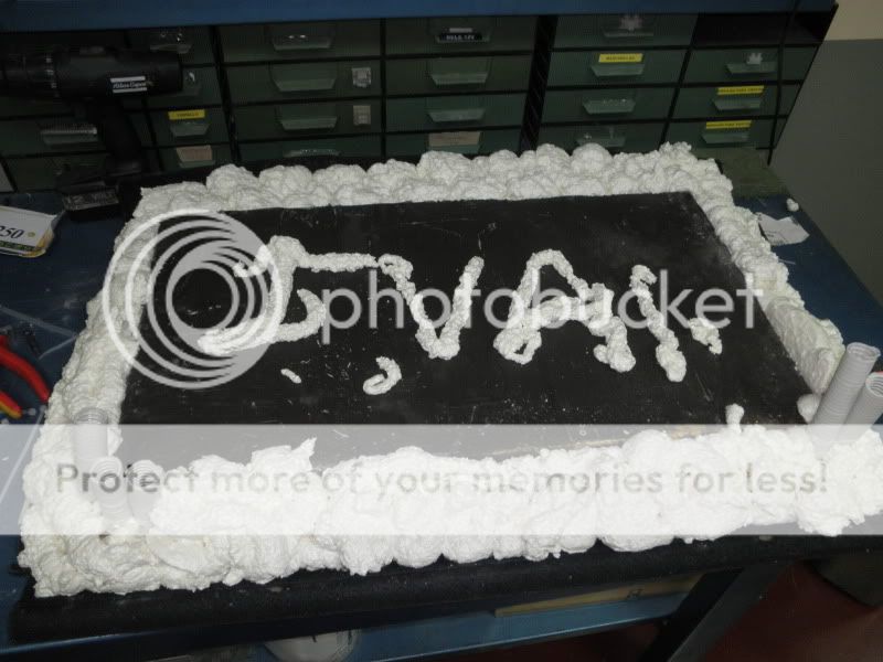

y volver a insonorizar
ImagenImagenImagen

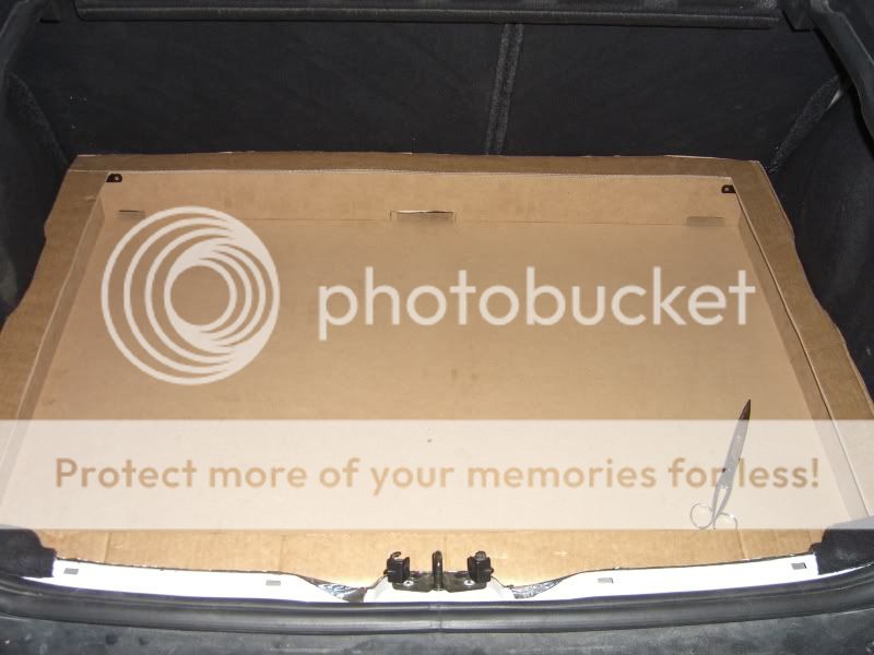

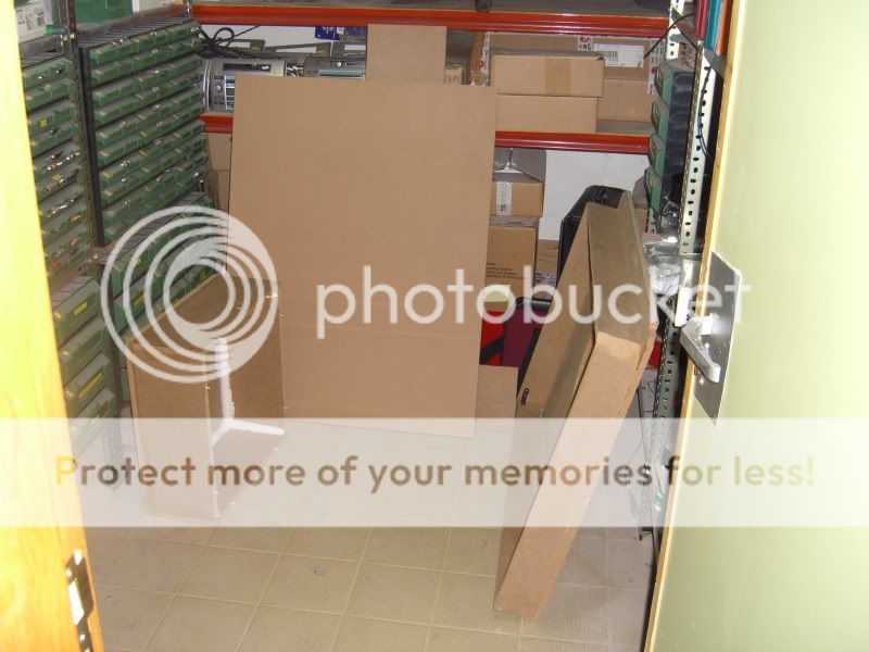

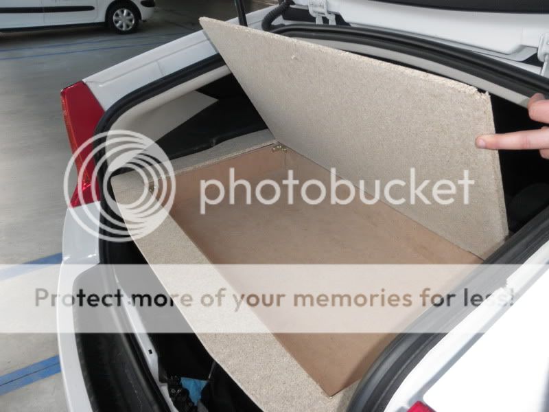

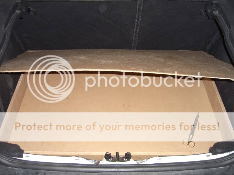

se comienza a acer moldes en carton y mostrar la distribucion
ImagenImagenImagen

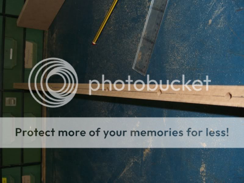

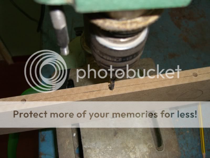

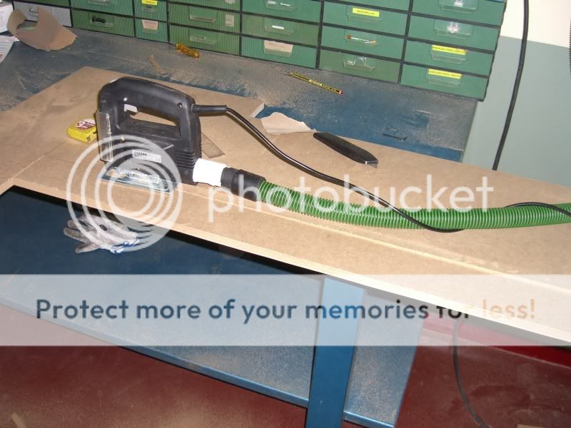

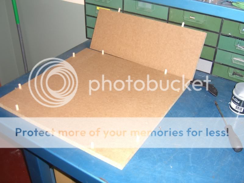

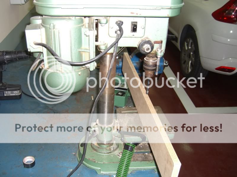

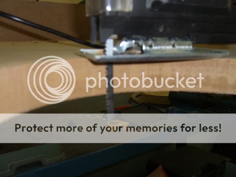

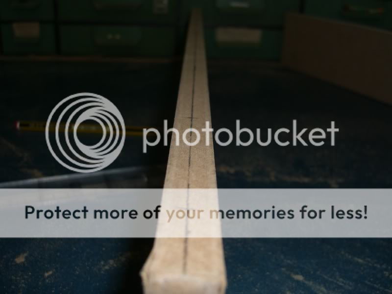

y comenzamos a trabajr la madera

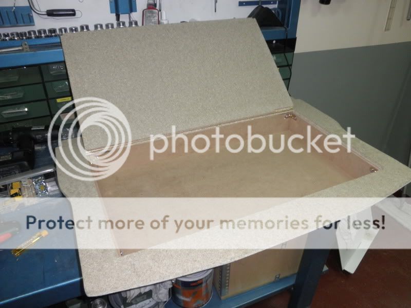

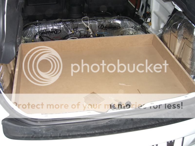

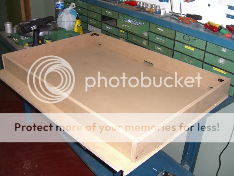

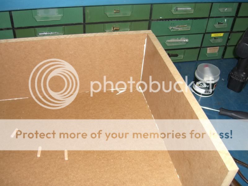

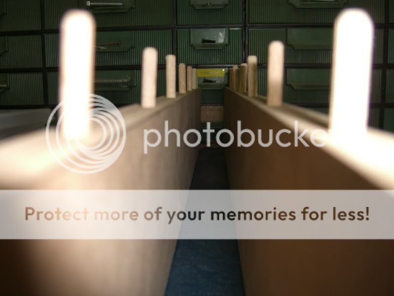

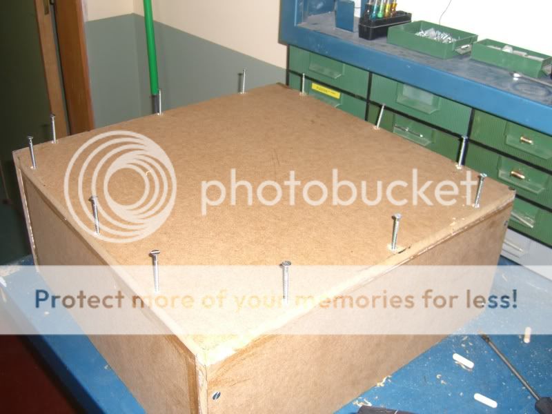

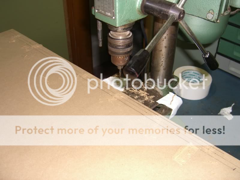

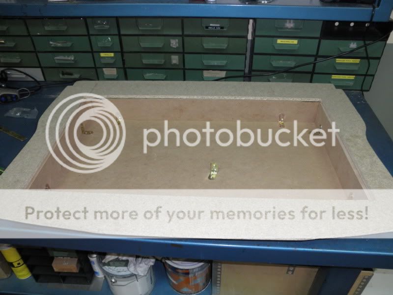

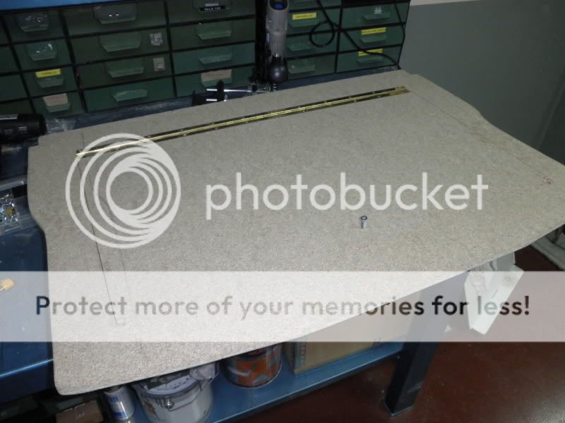

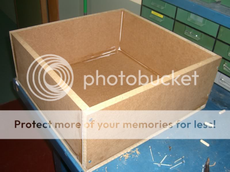

weno aqui empiezo a montar el puzzle del cajon

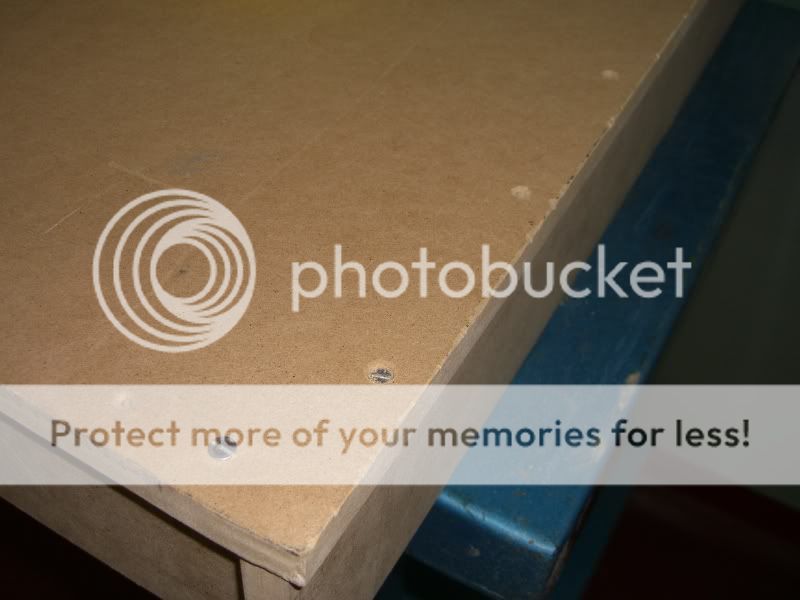

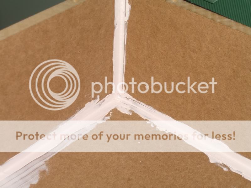

una vez pegado y atornillado tapamos las juntas interiores con masilla

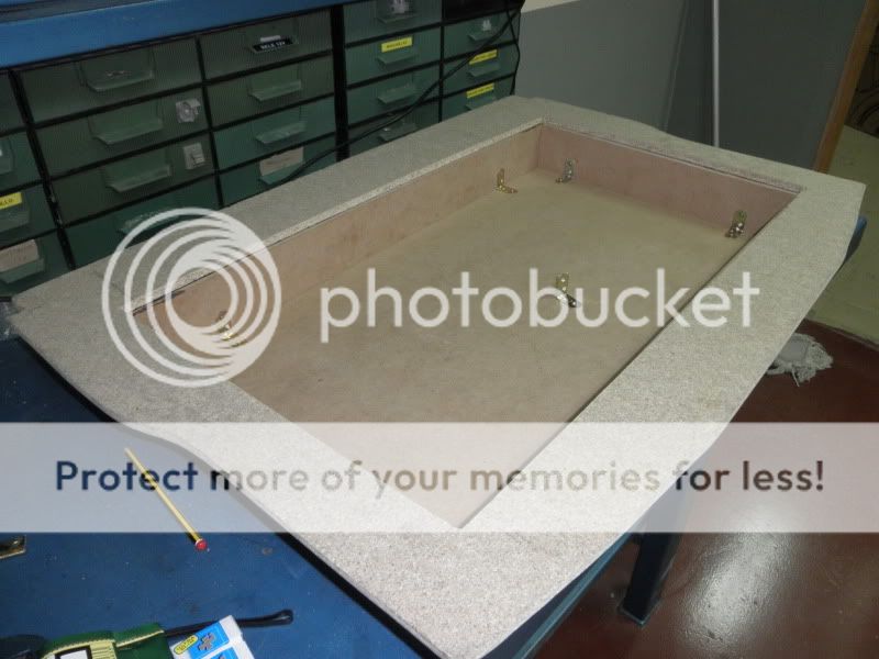

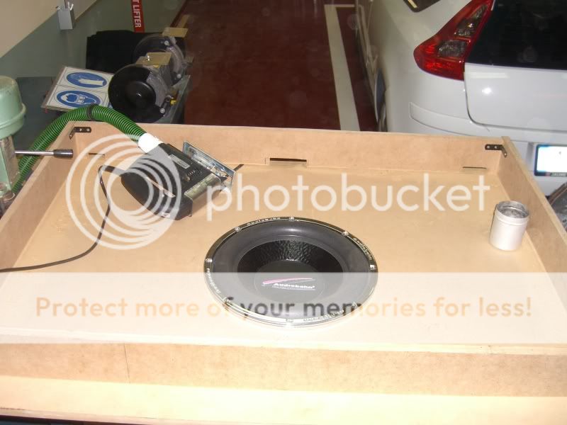

despues atornillo la base del doble fondo a la tapa del cajon y corto para q el sub coincida perfectamente en los 2 agujeros

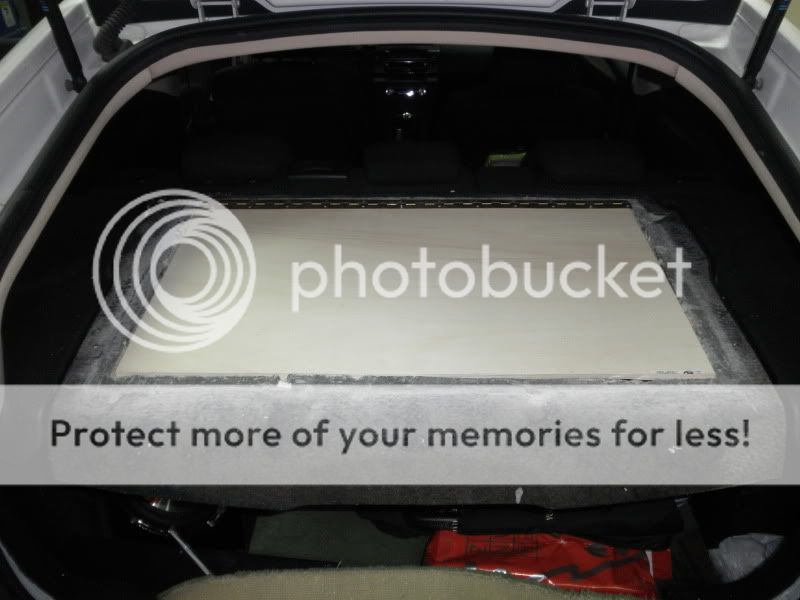

las piezas almacenadas para mañana empezar amontar en el maletero
tapizado el doble fondo

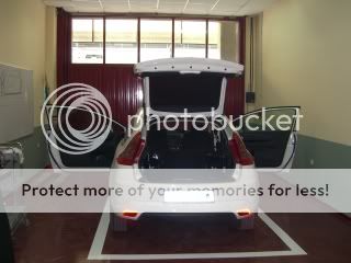

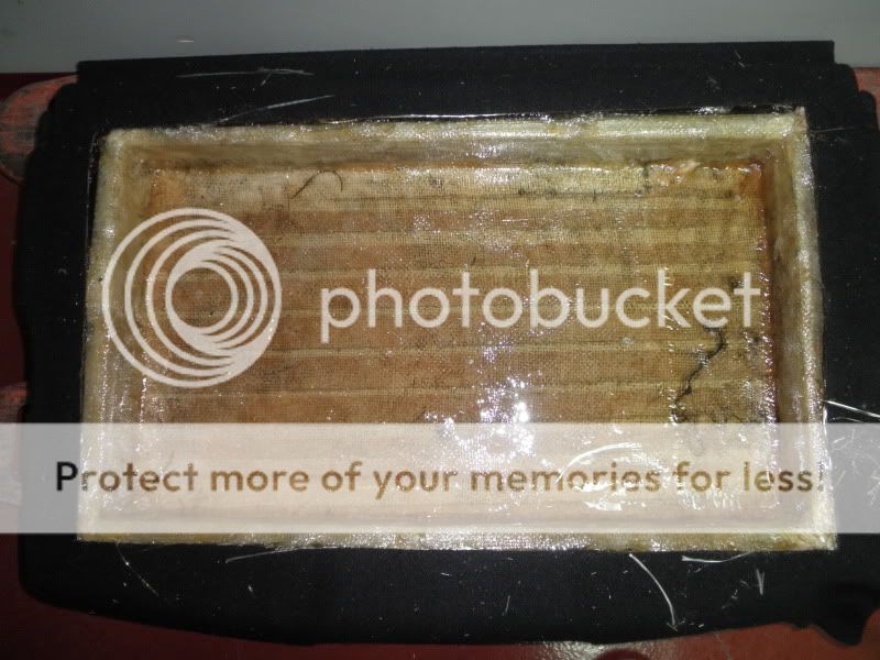

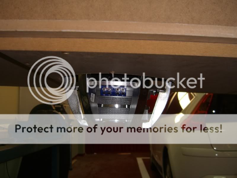

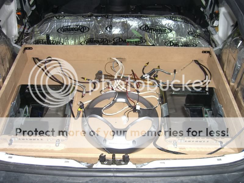

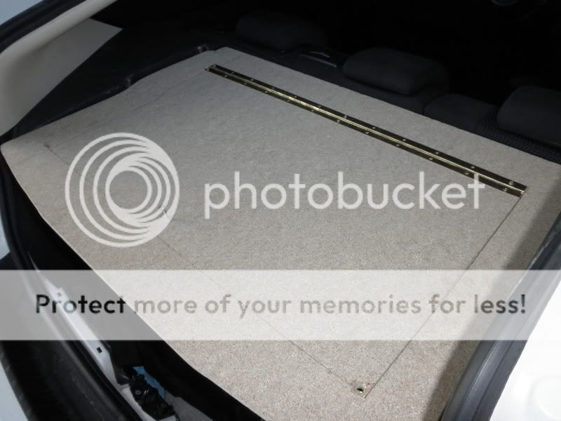

LA NUEVA EVO 2011
para empezar un doble fondo en la bandeja, donde ira el ampli y los filtros

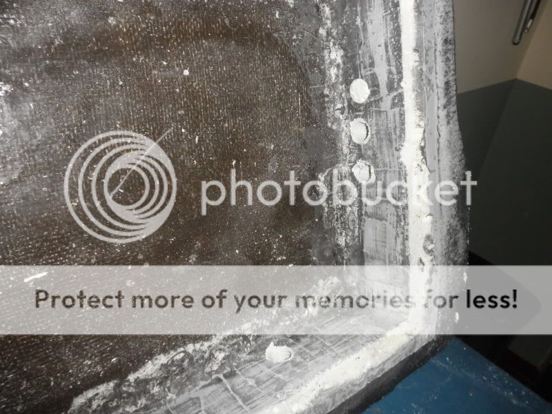

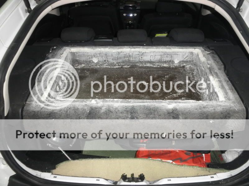

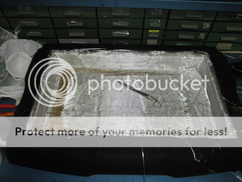

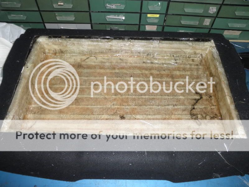

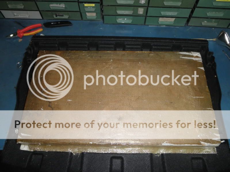

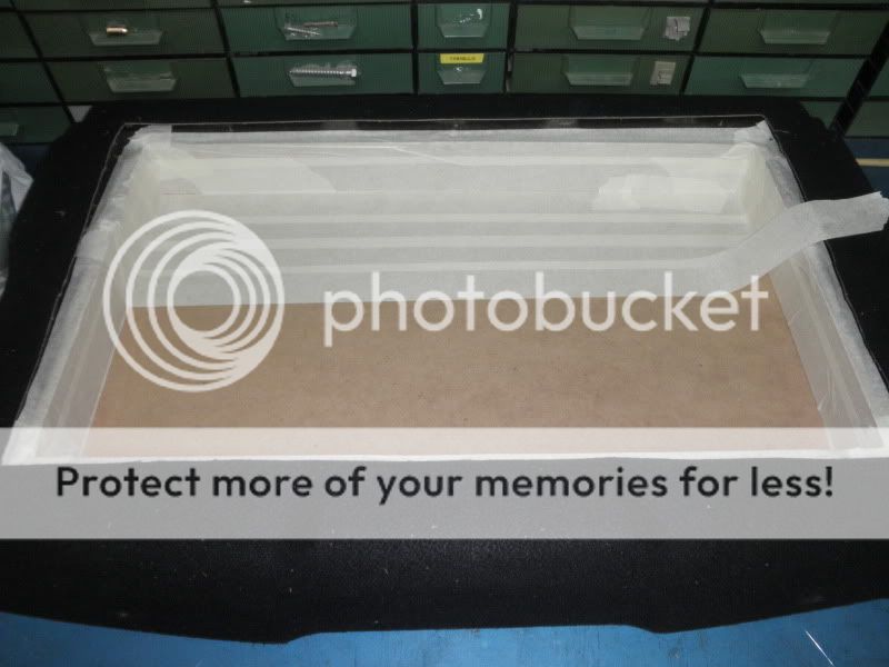

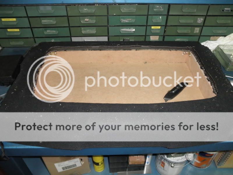

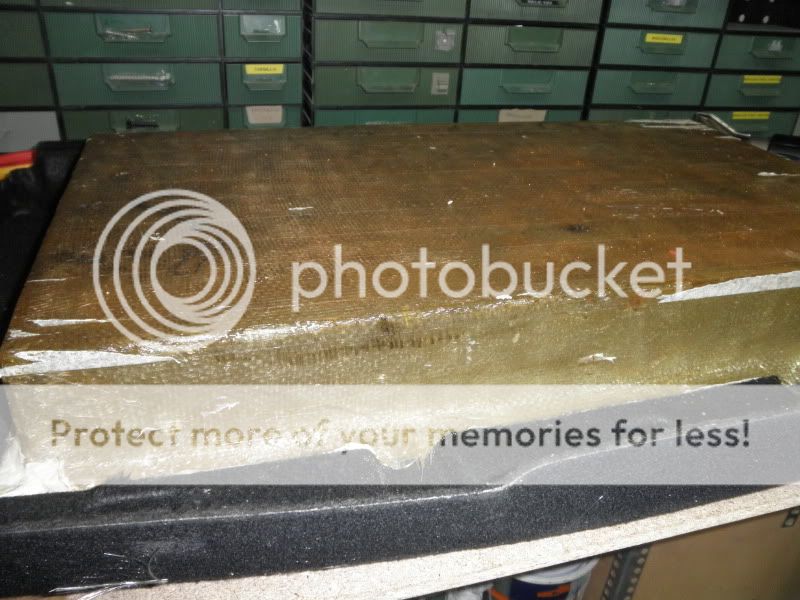

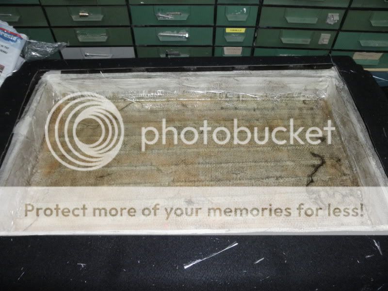

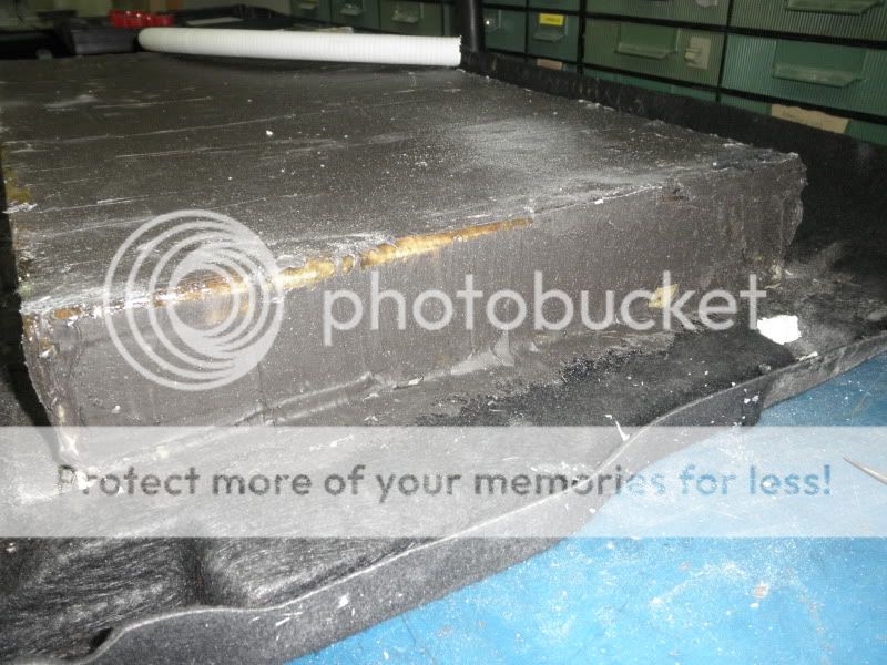

despues de hacer el doble fondo , el inconveniente podria ser el peso del conjunto y el siguiente paso es utilizar la bandeja de serie y el cajon hacerlo en fibra.

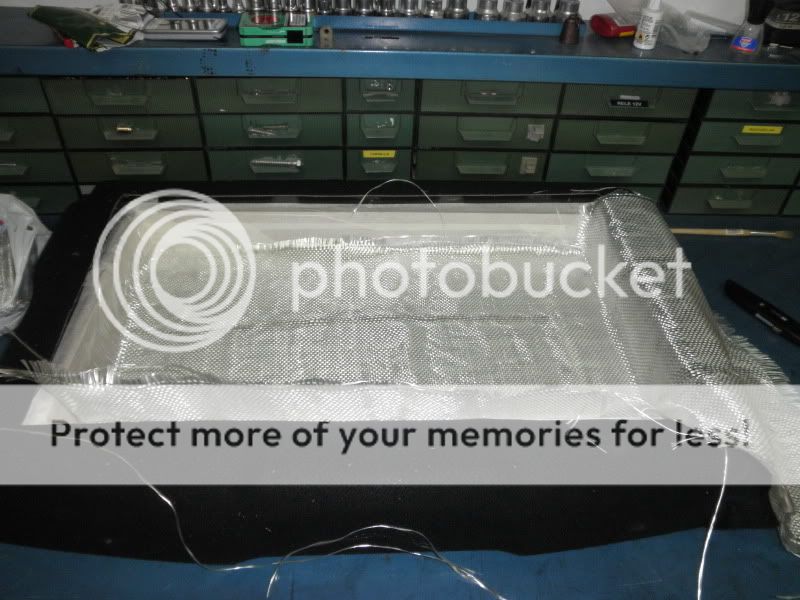

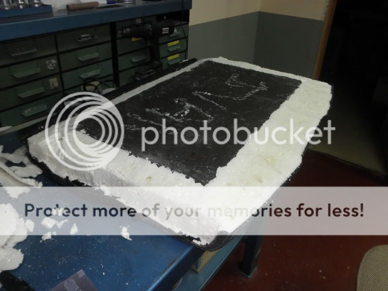

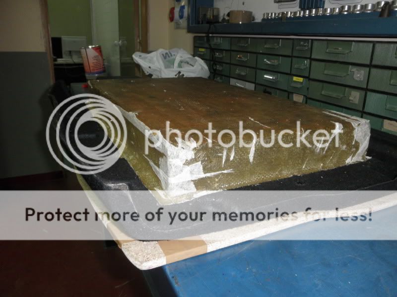

bueno pues ya esta en marcha el cajon en fibra haver q os parece.supongo que despues le darias masilla no?
asi a qdado despues de q se secase.
weno ya solo quedan acabar unos detallitos y a enmoquetar
