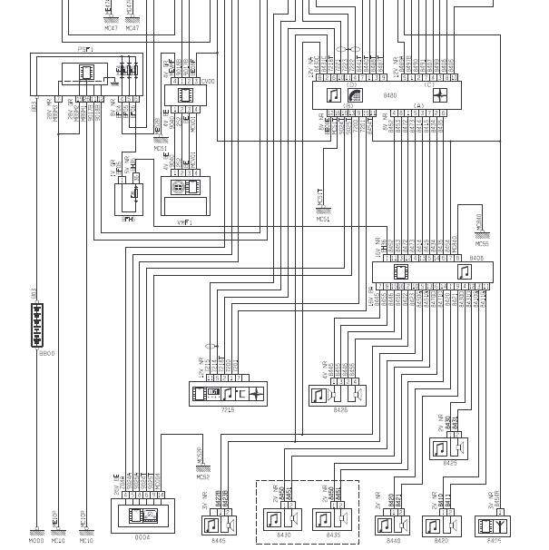

Notapor Willosby » Lun Mar 05, 2007 21:16 pm
Buscando por Google he encontrado esto:
http://fotos.miarroba.com/fotos/a/5/a5413c23.jpg
Espero q os sirva

Notapor elde » Lun Mar 05, 2007 21:37 pm
no tengo ni flores de audio, pero mirando el eskema, diria ke solo tiene 4 canales (8 cables radio/ampli) un positivo , una masa y un + de la radio
de hay salen para los altavoces.
delanteros 8420 y 8425
traseros 8430 y 8435
tweeters delanteros 8440 y 8445
como te dice Rotry, tendras ke cambiar las alimentaciones y no creo ke los cables de altavoces sean adecuados para un pepinillo, asi ke casi te sale mas a cuenta hacer una nueva y dejar la de origen, por si algun dia kieres hecer una marcha atras.

Notapor rotry » Mié Mar 07, 2007 2:23 am
totalmente de acuerdo con lo comentado por elde y arrow. un eskema mejor k ese??? lo dudo tio.
No te complikes mas, coje las dos vias traseras de la radio y amplifica una etapa por ahi y ponle lo k kieras pero no tokes nada original por k si por lo k sea te arrepientes te puede costar trabajo volverlo a dejar como esta...
