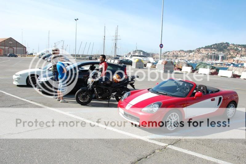

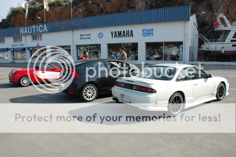

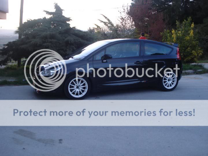

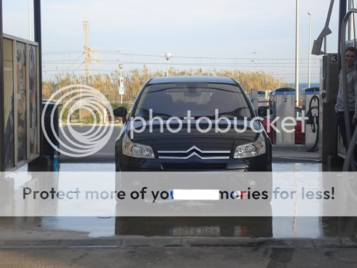

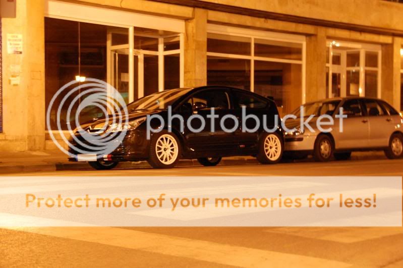

venga algunas fotos de esta semana santa!

Que guapo esta y lo que tiene que achuchar el jodio! ;)

sencillo pero muy elegante me gusta

buah vaya a makina el 200sx puro trasera... xD ideal para drift.
la foto del coche en el lavado esta to wapa, mu chulo el carro ;)
