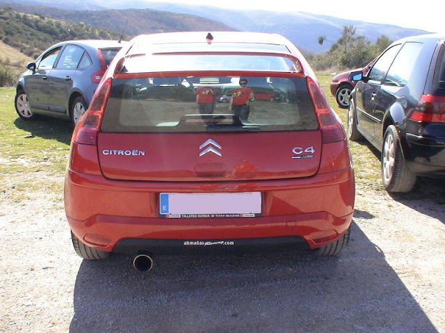

Notapor Spect » Vie May 08, 2009 2:19 am
Y despues de rodarlos, para probar los frenos nuevos KDD Tramera :twisted:

Notapor Lewis » Vie May 08, 2009 2:22 am
Pero que pedazo de mecánico estás hecho jejeje
Y que te gustan los tramos! :ok:
Notapor c-cuatro » Vie May 08, 2009 2:25 am
Joder que guapos tioo, eso se debe clavar, yo soy tambien de los que gustan los tramos, eso si, de momento en moto jajajaja un saludoo crackk

Spect tu eres de AlimañasRacing? Hay un C2 rojo por mi barrio con las pegatinas de dicho club, y me sonaba que pertenecías a el :?

ese pueblo es molina?es que me suena un monton

Pira escribió:Spect tu eres de AlimañasRacing? Hay un C2 rojo por mi barrio con las pegatinas de dicho club, y me sonaba que pertenecías a el :?
Si señor, yo además soy el "presi".
El chaval se llama Chusin, por cierto vende el C2 asi que si sabes quien lo quiere....
tenemos web y to www.alimañasracing.com
LoGos escribió:Solo compras piezas para ser cada dia mas caliente........xD
No puedo parar...xD
titoloeb escribió:ese pueblo es molina?es que me suena un monton
Si señor ;)
