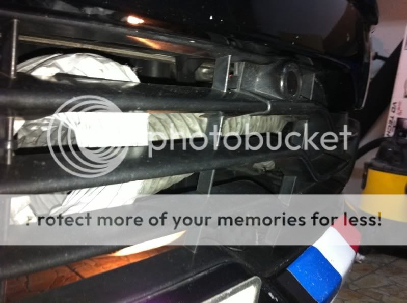

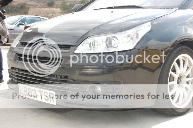

Notapor hachiroku_AE86 » Lun Ago 08, 2011 3:34 am

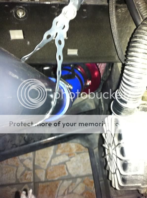

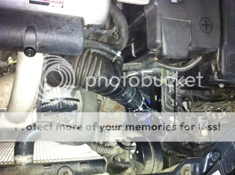

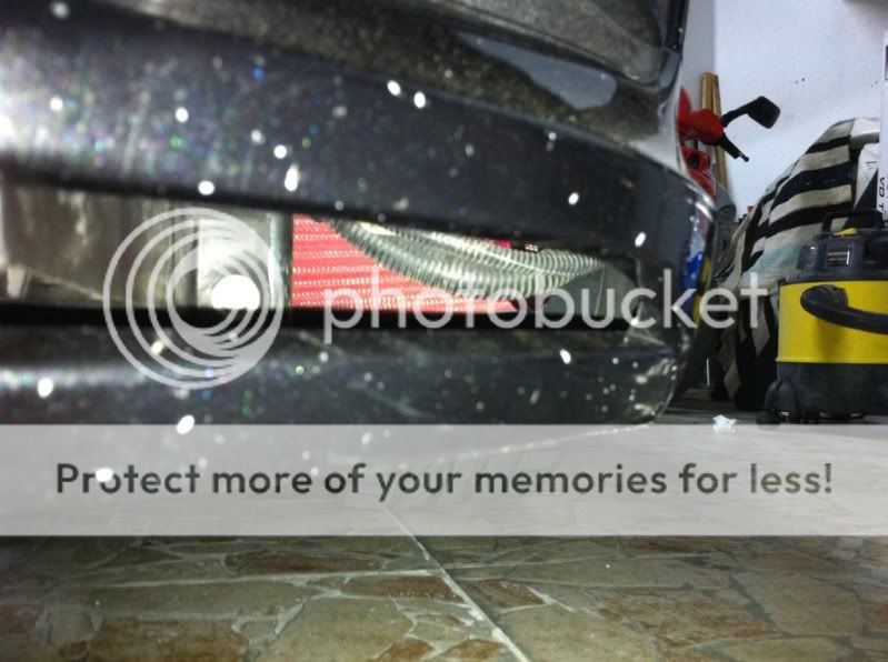

Bueno, nueva admision en fase de pruebas. Decir que todo lo que vais a ver ahora tiene un coste aproximado de 55€.
Compre en ebay 2 codos de silicona en 3" de diametro, unos de 90 grados y el otro de 45, un filtro conico, un metro de tubo de PVC de 2,6" de diametro y unas cuantas bridas.
La idea era hacer una admision tipo la GSR que montan los ingleses o la K&N typhoon, que parece ser que son las que funcionan con este motor. Estas admisiones lo que hacen es substituir la admision de serie, por un tubo "recto" desde l mariposa de admision hasta colocar el filtro en el hueco de detras del antinieblas. Ahi van unas fotos:
Aqui se ve la admision desde arriba.
Ahi se ve el final del tubo recto, el codo de 45 grados y como el filtro se mete en el hueco de detras del antiniebla.
Esa foto es de la abertura que tiene el parachoques debajo del antiniebla, como veis el aire va directo al filtro, fresquito fresquito...
Y por si aun le faltaba aire, he colocado este tubo desde la rejilla frontal hasta el hueco de detras del antinieblas, que tambien le aporta un buen chorro de aire al filtro.
Ahora alguna explicaciones. La idea es sustituir el tubo de pvc, por uno de aluminio, que no se calentara tanto y disipara mas el calor, ademas de que ya lo cojeria con un diametro de 3". De momento para probar he usado el pvc recubierto con cinta de aluminio. Falta por colocar tambien el manguito de 90 grados. De momento lleva el de serie porque al que he comprado hay que hacerle un parde adaptaciones y no he tenido tiempo, pero bueno, con el de serie no hay problema.
La admision suena una burrada, pero exagerao hasta 4500 no suena mucho, pero a apartir de ahi que entra el vvt, el sonido cambia y se vuelve bastante mas grave y fuerte y de 6500 hasta el corte suena a orgasmo jajaja. No dire que corre mas, por que aun no he hecho ninguna prueba relevante, pero parece que en medios y altas respira algo mejor...en invierno cuando lo lleve al banco ya veremos resultados ;)
Ya ire actualizando a medida que mejore la admision pero teniendo en cuenta que la k&n vale mas de 200€, por 55 que me he dejado yo creo que esta ya cumple jajaja

Notapor Lewis » Lun Ago 08, 2011 3:45 am
Pues tiene una pintaca muy buena que buen curro por poca pasta y seguro que toma aire fresco y en una zona más directa y baja!

Notapor Predator » Lun Ago 08, 2011 11:19 am
y cuando llueva q? si pones el filtro frontal a la rejilla disipa el agua pero lateral y tan bajo va a ser una esponja mojada...
Predator
Mensajes: 2356
Ubicación: Omnipresente
Re: yo y mi VTS180!
Notapor hachiroku_AE86 » Lun Ago 08, 2011 11:42 am
Todavia tengo que comprobar la humedad que le llega cuando llueva, pero el filtro tampoco esta pegado a la entrada de aire, esta mas atrasado, al fondo del hueco digamos y no creo que le llegue agua ahi.

hachiroku_AE86 escribió:Todavia tengo que comprobar la humedad que le llega cuando llueva, pero el filtro tampoco esta pegado a la entrada de aire, esta mas atrasado, al fondo del hueco digamos y no creo que le llegue agua ahi.
Y especial precaución al lavarlo también no? Que el agua presión llega lejos... xD
Re: yo y mi VTS180!
Notapor hachiroku_AE86 » Mar Ago 09, 2011 11:33 am
hombre, jo al coche, no le mete la manguera por los agujeros :mrgreen:
No creo que tenga problemas con la humedad, sino mirad los ingleses con la GSR, que queda mas expuesta que la mia y sera que alli no llueve!

Notapor Adri48 » Mar Ago 09, 2011 15:08 pm
bueno asegurate bien, no sea k un dia vallas por la carretera lloviendo.. i te aga el coche woooooo :lol:

Notapor Lewis » Mar Ago 09, 2011 17:01 pm
Yo lo que he visto en algunos 206 de colegas mios, es colocar el filtro en una posición similar y otro tubo por ejemplo que da entrada directa al filtro como tu has colocado pero cubriendo el filtro, de tal manera que queda algo más resguardado, solo lo que no sé si es más efectivo así.

Notapor hachiroku_AE86 » Sab Ago 13, 2011 21:08 pm
bueno, ya llevo unos dias con la admsion y la verdad es que estoy encantado, para mi suena espectacular, entre el escape y la admision, se me oye llegar desde lejos xD Ademas, noto que el coche empuja claramente mas a partir de 4000 y a 4500 se hace mas evidente que antes la patada de la entrada del VVT y estira como un loco hasta el corte.
Pero no son solo impresiones, tambien he hecho pruebas "dinamicas" jeje :twisted:
Con la admision de antes, contra un leon 20vt 180cv, siempre iba el con el morro por delante y acababa poniendose delante a alta velocidad. Ahora, sale con el morro por delante, pero al poco le empiexo a recuperar y acabo yo delante.
Contra un 206 RC con el resonador de admision anulado, filtro pipercross y llanta 15, al salir se avanza un poco, a veces hasta se pone del todo delante, pero a alta velocidad lo voy recuperando y lo acabo pasando.
Son coches con los que ya habia probado antes, no aseguro nada, pero creo que ganancia hay, ya tengo ganas de apretar un pelin mas la electronica y volver al banco :conductor:

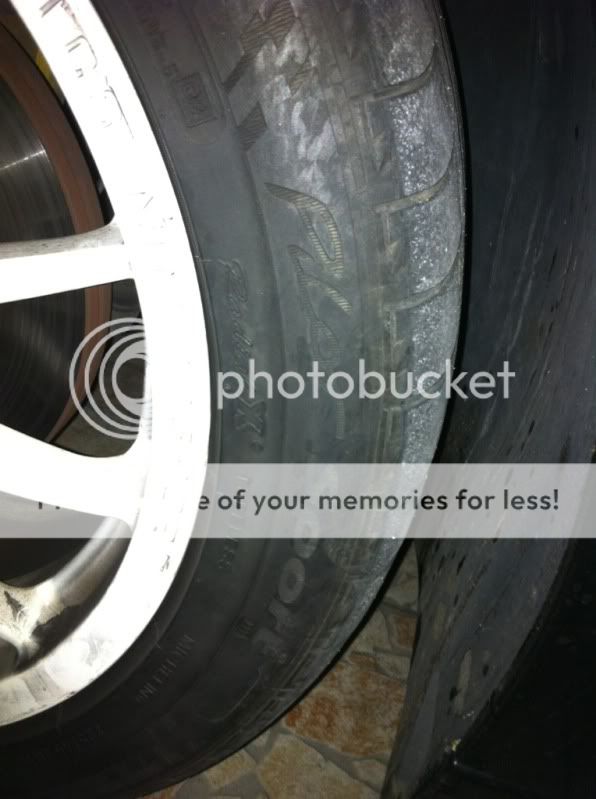

Notapor hachiroku_AE86 » Jue Nov 03, 2011 2:39 am
Bueno, el pasado domingo 23 de octubre, estuve rodando en castelloli, asi que antes de rodas, "adecente" un poco el C4 :twisted:

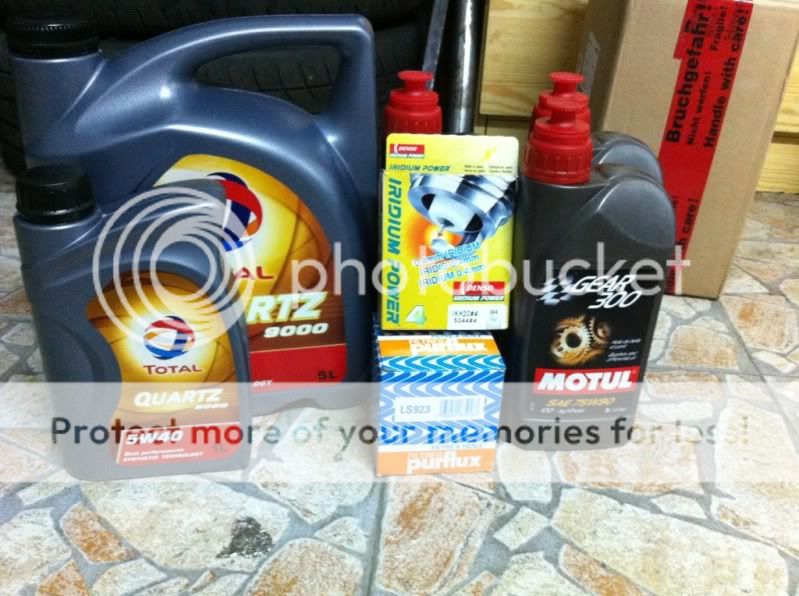

Aceite total 9000 5w40 con filtro nuevo, valvulina 75w90 motul gear 300 y bujias denso iridium.
Como tenia las potenza casi lisas y veia un poco arriesgado ir a rodar asi, me pase por mi taller de confianza para ver si sonaba la flauta y vaya si sono!! 2 michelin pilot sport 2 a los que aun le queda por lo menos un 25% de vida y no van nada mal!
Tambien volvi a poner mis placas tanderas!

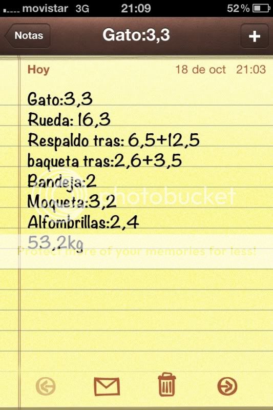

Y para rematar un poco menos de peso!
Aqui las fotos de la tanda!
y los videos!!
http://megavideo.com/?v=797061PT
http://megavideo.com/?v=HUTMS7P1
http://megavideo.com/?v=KYG7BWYR
http://megavideo.com/?v=GTY914GK
http://megavideo.com/?v=RCTTTP8Q
estos 2 los grabo un amigo desde su 206 RC, este RC lleva el resonador de admision anulado con filtro de espuma, roscadas XYZ con tarado de circuito y reguladores de caida, llanta 15" con toyo R1R...vamos que descalzo no va xD
http://www.youtube.com/watch?v=dlFR90kCvv4&feature=feedu
Atentos al minuto 3:55 :campeon:
http://www.youtube.com/watch?v=3D8U37P9_1Q&feature=related
Era la primera vez que entraba en este circuito y esta muy muy guapo, tiene subidas, bajadas y algun apoyo, que aunque muy fuerte tambien mola mucho jeje.
El coche se porto de maravilla, los frenos aguantaron, el motor tambien y rindiendo como un campeon y al ir vaciado a la que lo provocabas un poco, el culo se ponia muy contento jeje, ya se aprecia en algun video!
El mejor tiempo que hice fue de 2:12.153 :conductor:
Espero que os gusten las fotos y videos!
