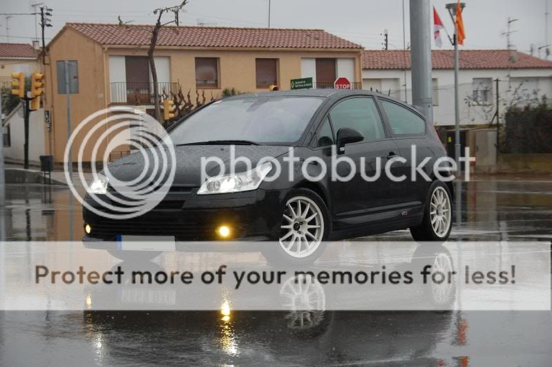

subo esto un poco con una foto lluviosa...
y aprovecho para contar que despues de unos km's con los potenza S001 estoy muy contento con ellos, en seco no me han sorprendido por que ya me esperaba que irian muy bien, pero es que en mojado a mi parecer han mejorado mucho comparandolos con los 050A, te permiten ir a un ritmo bastante ligero y con mucha sensacion de seguridad, me han recordado a los michelin PS3!
Tambien he editado el video del mensaje anterior, ahora ya se ve bien ;)

Joder preciosos los antinieblas en ese color, estan que se salen.

Preciosa esta última foto del coche..y que envidia esas tandas...sabéis de algún sitio lo más cerca de sevilla?

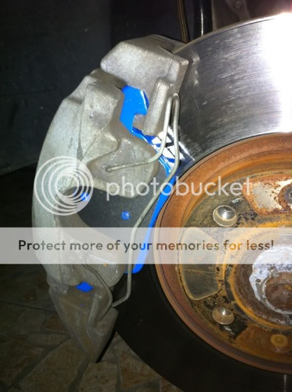

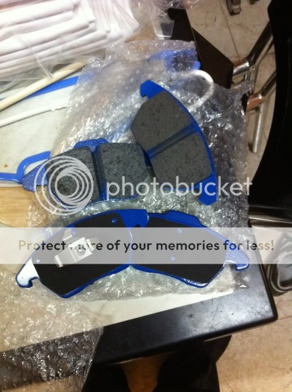

Ya tengo pastillas nuevas!!! :)
EBC bluestuff, de momento les estoy haciendo rodaje pero ya tienen mejor tacto que las de serie jeje, ya tengo ganas de darles caña!

Notapor hachiroku_AE86 » Sab Feb 11, 2012 22:51 pm
Las compre a traves de un foro pero a este diatribuidor: http://ebcfrenos.es/inicio.php
100% recomendable, para mi tipo de pastilla solo se hacia me parece que las green, pero consiguio que en fabrica me hiciesen unas blue por encargo, sin sobre coste alguno! Lo dicho una atencion al cliente muy buena!

Tienen una pinta estupenda de cuanto estamos hablando?
Has cambiado las 4 pinzas o solo delanteras?

Notapor hachiroku_AE86 » Dom Feb 12, 2012 20:18 pm
Solo las delanteras, en las traseras llevo unas green a las que aun les queda vida jeje.
Estas me costaron unos 115€ puestas en casa, pero yo las pedi en un dia que hacian promocion especial, pero no creo que sean mucho mas caras.

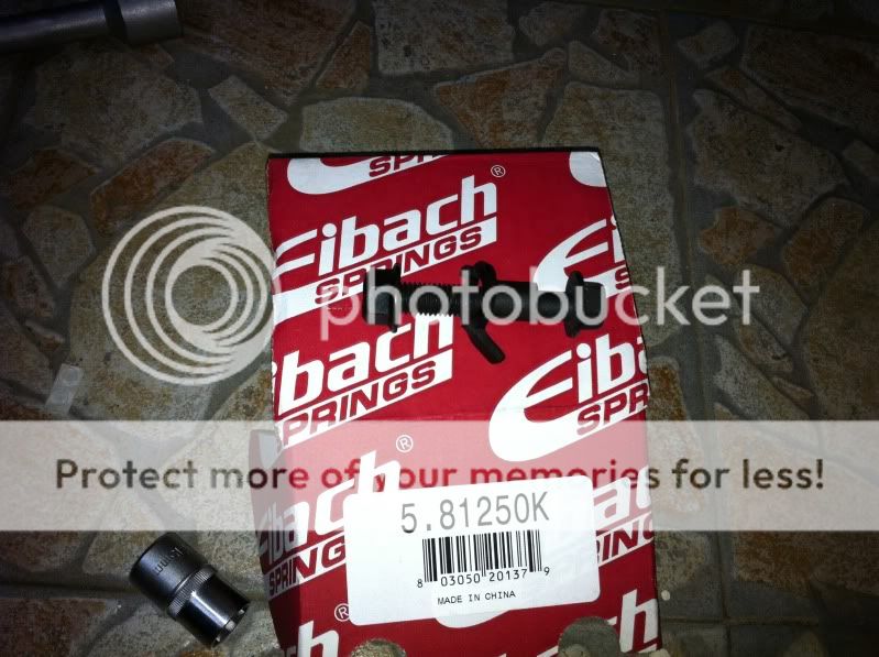

Como ya comente unos post atras, acabe quitando las excentricas selex porque tras las ultimas tandas se me movieron y ya no me daban confianza, el caso es que cuando las monte tambien me quede un poco roto, porque efectivamente le pude dar caida a las ruedas delanteras, pero no como deberia hacerse, aguantaron 2 años sin moverse pero bueno, que no iban bien al final jeje.
Asi que me pille estos tornillos:
25€ puestos en casa, los monte yo sin mucha complicacion, los ajuste a ojo y la caida quedo a -1º aprox en las 2 ruedas, vamos bastente bien para hacerlo sin maquina de alinear, aun asi esta mañana lo he llevado a alinear ya que la convergencia havia variado. Ahora el coche va fenomenal!
