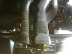

Admision Cupra

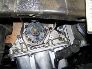

En 2011 tras 6 añitos y 62.000 Km le tocaba ya el cambio de distribución al Fabia,más que nada por tiempo, ya que aunque la revisaba de vez en cuando en el Elsa el cambio dicen cada 120.000 Km o 6 años.
Al final como me prestaron el soporte para el motor pues la pude hacer en casa.
total:
Kit distribución: correa + tensores 185.18
Bomba de agua: entregando la tuya 59.80, si no la entregas creo que pasa de los 90
Anticongelante G12 plus: 10L, 25 euros.
La tarea lleva tiempo, sobre todo sacar los soportes del motor, en especial el que va anclado al bloque, que es una tortura de sacar, y hay que mover el bloque hacia abajo primero y hacia arriba despues para poder sacarlo.
El tensor viejo, al sacar la tapa de la correa tenía la punta de la flecha como 1 cm o más hacia la izquierda de su muesca, así que una de dos, o el tensor sigue tensando y la flecha se va moviendo hacia atrás para ver el estiramiento de la correa, o estaba muy flojo.
El resto siguiendo los pasos del Elsa y con el bloqueo del piñón del cigüeñal y una broca de 6 mm para el árbol de levas se va haciendo sin mucho problema.

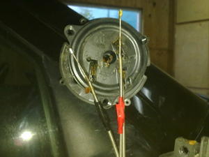

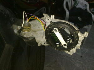

La historia comenzó buscando unos espejos compatibles, pues de fabia y aún encima eléctricos no hay por ningún lado y el soporte de los de serie no vale para sujetar los motores
Después de probar con los de un Ibiza 6K y un Golf, ninguno valía, pues los anclajes del soporte del espejo con el de la puerta no valen.
Conseguí de un Octavia I, y por lo menos el soporte es casi igual, solo hay que limar la zona ciacular donde apoya el espejo porque la del nuestro es mas alta.
Lo mas difcil entre comillas es soltar el soporte del espejo sin romper nada, pues va sujeto por un circlip a presión con un muelle debajo, con martillo y un punzón fino y mucha paciencia se saca, se lima el soporte y se pone el soporte nuevo.
Luego hay que destapizar las puertas y soltar las cajas de paso de los pilares y la goma por donde van los cables para hacer una instalación como la original.

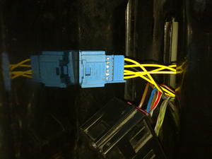

Bueno basicamente hay que seguir el esquema y cablear, destapizar las puertas soltar las cajas pasamuros de los pilares para meter las fichas nuevas( en le lado derecho hay un hueco, pero en el lado izquierdo ya hay ficha, en mi caso llevaba el cable de los elevalunas, y se usan el resto de pines de esa ficha.
lo mas importante es numerar bien los cables para no liarse y colocar bien los cables unidos a los originale para que no bailen por la puerta posteriormente.
