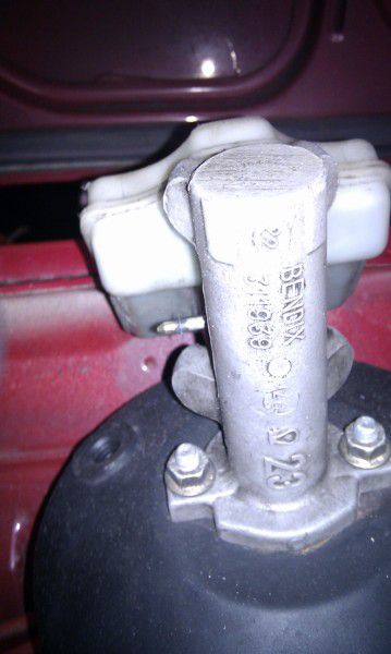

Notapor Spect » Mar Abr 06, 2010 11:51 am
Gracias salaos, deciros que ya está pedida uan bomba de freno de 23 procedende te un peugeot 406 sin abs.
Tambien estoy en trámites de pillar la jaula antivuelco.

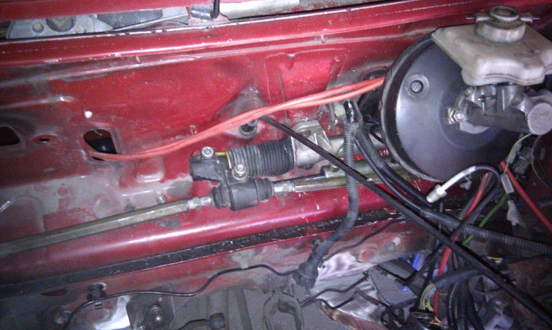

Notapor Spect » Mié Jul 21, 2010 11:28 am
Bueno voy con novedades
Direccion asistida de saxo
Bomba de freno gorda de 23mm, de peugeot 406 sin ABS
Spect

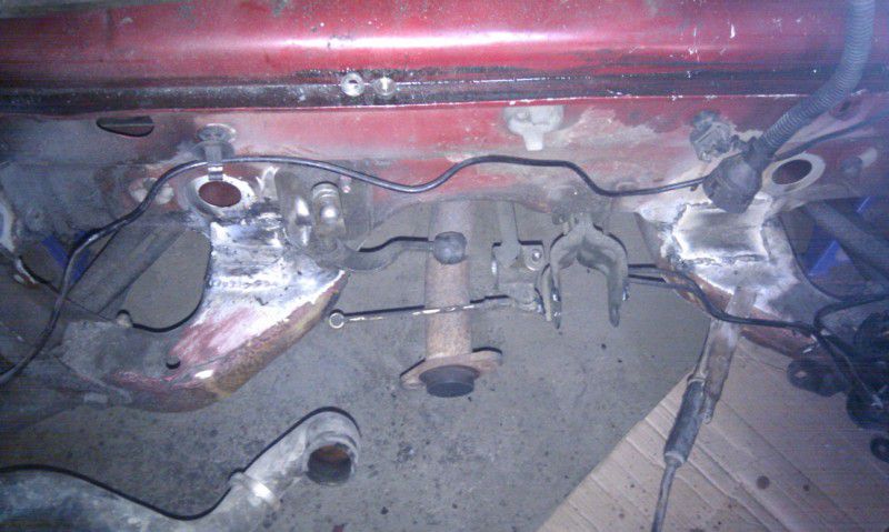

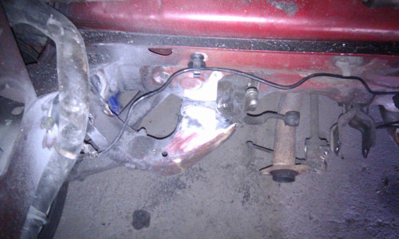

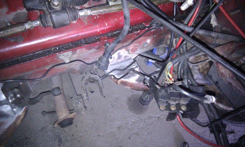

Notapor Spect » Mié Jul 21, 2010 11:31 am
Reforzado de los soportes de los trapecios
Lijamos la pintura y la imprimacion
Presentamos los refuerzos de acero
[img]http://i2.imageban.ru/out/2010/07/21/3c9ed75a7d1a4c5aeb0d53e908b0c9f7.jpg[img]
y finalmente soldamos
Spect

Notapor Predator » Mié Jul 21, 2010 12:03 pm
Spect escribió:Bueno voy con novedades
metele mano a cosas buenas, no pierdas el tiempo con mariconadas..... :lol:
Predator
Mensajes: 2356
Ubicación: Omnipresente
Notapor Spect » Mié Jul 21, 2010 12:14 pm
joer tio para los conos no veas como se agradece la direccion asistida xD
Spect
Mensajes: 1721
Notapor osfago » Mié Jul 21, 2010 12:18 pm
jejeje te entiendo spect!!! Aunque sin ella te ahorras el gimnasio :lol:
Notapor Spect » Mié Jul 21, 2010 12:30 pm
osfago escribió:jejeje te entiendo spect!!! Aunque sin ella te ahorras el gimnasio :lol:
el problema no es el gimnasio, el problema es las las ostias que te pegan los brazos del volante en los retornos, llevo guantes pero aun asi, menudos moraos xDD
Spect
Mensajes: 1721
Notapor Predator » Mié Jul 21, 2010 12:33 pm
no me seas gay, anda que si llevases un serie B de los 80......
Predator
Mensajes: 2356
Notapor osfago » Mié Jul 21, 2010 13:04 pm
