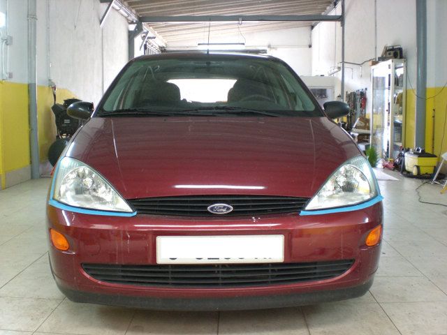

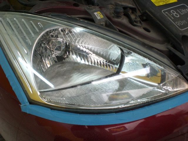

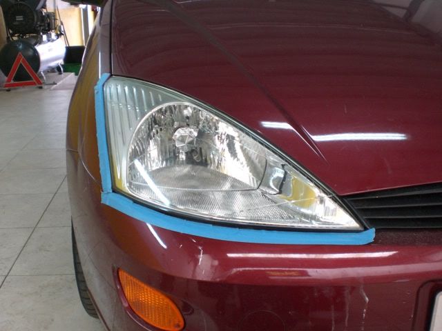

Hoy tenia un pelin de margen y pude hacer un reportaje del pulido de los faros delanteros de un ford focus,venian muy tocados y comidos por el sol y el dueño decia que casi no veia por la noche,con lo cual para solucionarlo utilice las siguientes cosas:
Lija p2000 al agua para igualar y quitar en medida de lo posible lo mas gordo.
2 pasadas de menzerna power gloss con esponja amarilla
1 pasada con menzerna y intensive polish con esponja verde.
y para terminar utilice plast x de meguiars con esponja rosa,para rematar y dar aun mas claridad.
Las fotos
Lijados:
Ya pulidos:
Y aqui acaba espero vuestras opiniones, un saludo a todos[url][/url]

Los faros creo que eran de policarbonato, tarde aproximadamente 40 o 45 minutos.
