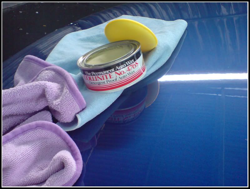

Notapor arrow_l » Vie Feb 01, 2008 13:04 pm
No es de las más baratas pero su duración es la más alta de todas.
http://store.carcareeurope.com/product. ... =29&page=1
Al ser en pasta te recomiendo aplicador de poliespuma o los CCS rojos. Con el coche seco y a la sombra le das a un panel y cuando acabes de extenderla empiezas a quitarla por donde empezaste a darla, 1-2 minutos sobre cada panel.
Te recomiendo que entre labados le des con un QUICK DETAIL, el de poorboys spray & wipe dicen que es de lo mejorcito. Lo que hace es devolver el brillo de recien encerado. Un par de emboladas en cada panel y suavemente con la microfibra le das al panel. Parecerá recien encerado.
La cera se da en capas muy muy finas.
Pillate la cera, el aplicador y la toalla de microfibras para retirarla.
