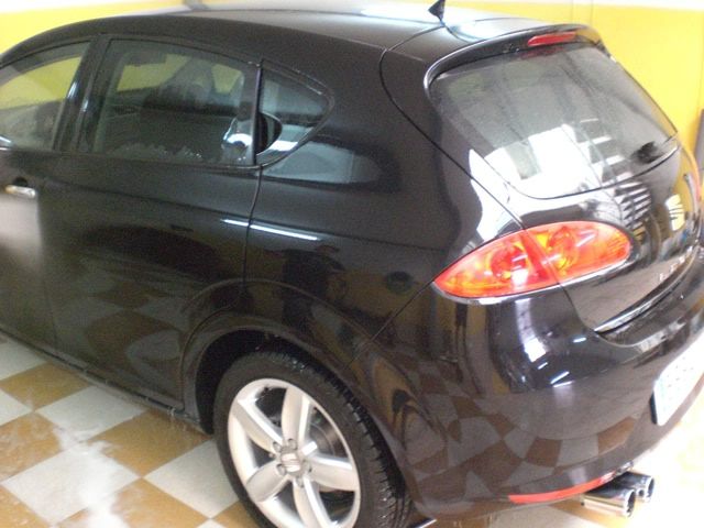

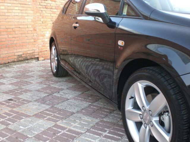

Pues al final este finde le metimos mano al coche de mi empleado y amigo Jose (Leon) el coche esta bastante bien,pero claro pasado 1 año se merece un repaso para dejarlo lo mejor posible,ya de paso probamos la cera nxt 2.0 q tras leer en foros yankies que no era recomendada para coches negros,decidi probar haber que pasaba y el resultado para mi fue expectacular,dada la transparencia y reflexion que quedo y que para nada las fotos hacen justicia ya que yo soy mal fotografo y la camara no es muy buena, no me enrollo mas y vamos con el proceso:

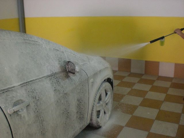

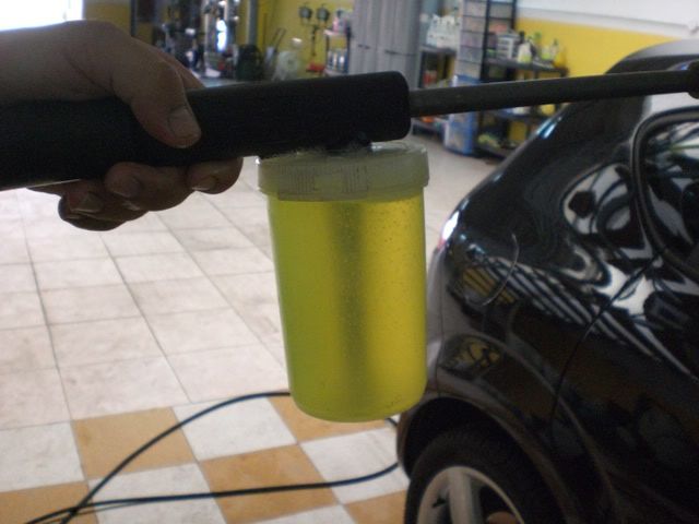

Prelavado con citrus mas snow foam.

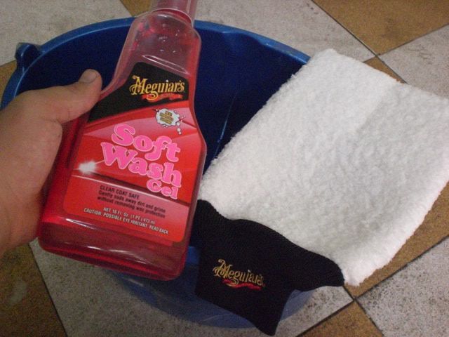

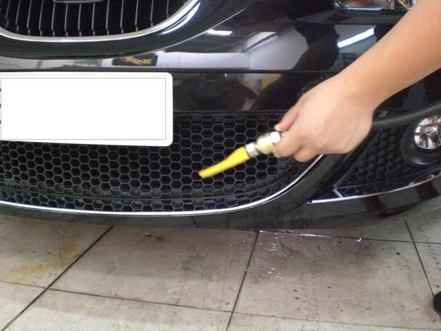

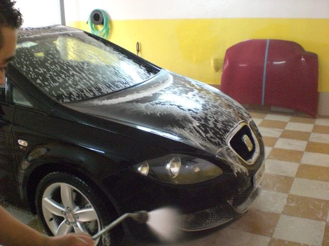

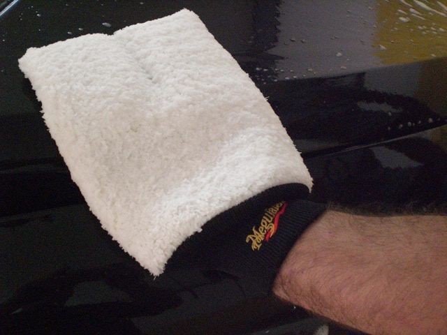

Lavado: Champu soft wash gel de meguiars.

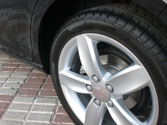

Llantas: selladas con selant 21 de meguiars.

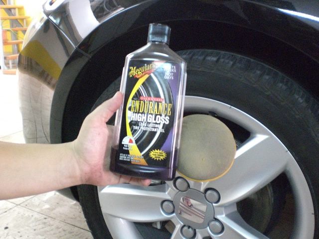

Neumaicos: endurance tire gel de meguiars.

Llantas: se utilizo champu para su limpieza ayudado del cepillo de llantas de meguiars para llegar a todos los rincones.

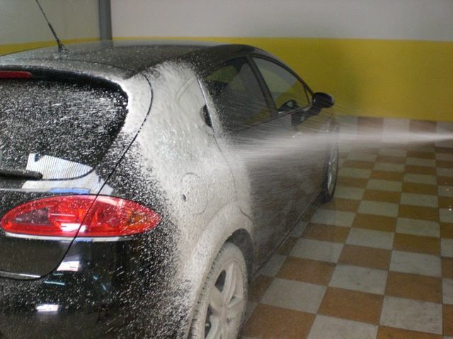

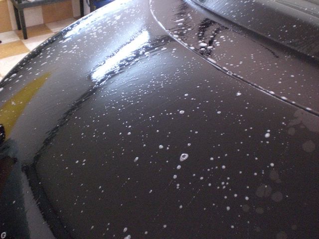

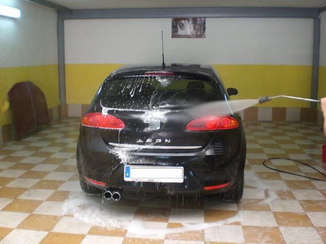

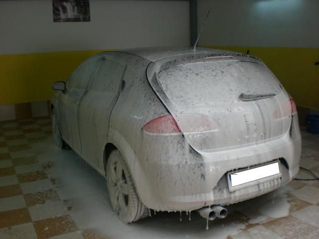

prelavado:citrus + snow foam al 10%
Aclarado:
Lavado:
Una vez lavado se aclaro el coche y se procedio a su secado con toalla azul y ayudado de aire a presion para eliminar el agua de los rincones.

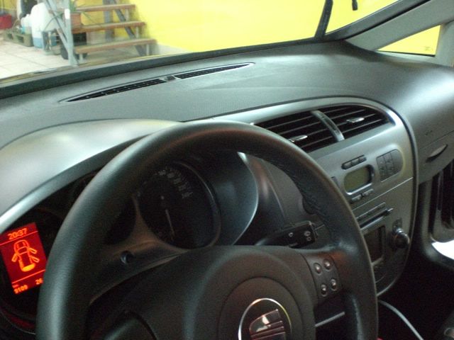

Una vez repasados todos los rincones y secados los marcos de las puertas,se paso el aspirador a todo el interior, el estado era muy bueno con lo cual se quito lo poquito que habia.
Una vez aspirado se utilizo carpet cleaner para repasar todos los asientos,que tras un año estaban muy bien y solo tenian en sitios concretos algunas manchitas de roce,que con facilidad fueron eliminadas con este producto y dejando un olor bastante bueno.

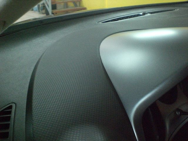

Ahora tocaba el resto del interior,que se hizo con el quick interior de meguiars,que desde que lo probe es uno de mis preferidos,deja un aspecto mate y con muy poca cantidad se extiende muchisimo por la superficie.

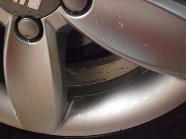

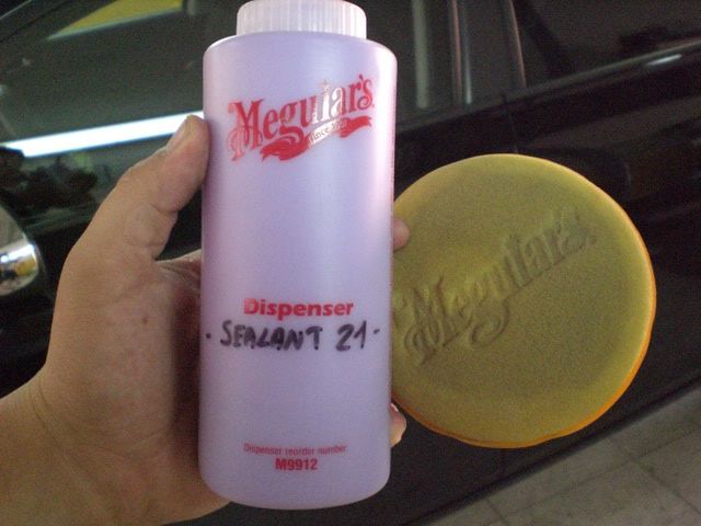

Ya con el interior acabado a falta de hacer los cristales,se sellaron las llantas con sealant 21 que aunque no es un sellante especifico para llantas se utilizo en este caso para dejar un acabado mas brillante de las llantas.
Acondicionado de neumaticos con endurance.

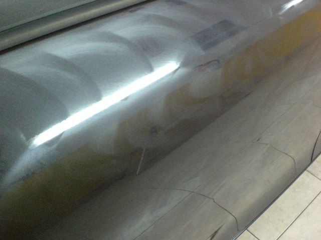

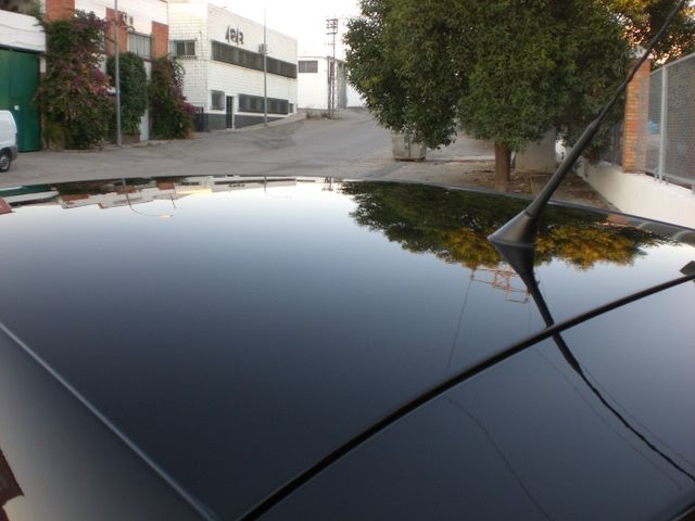

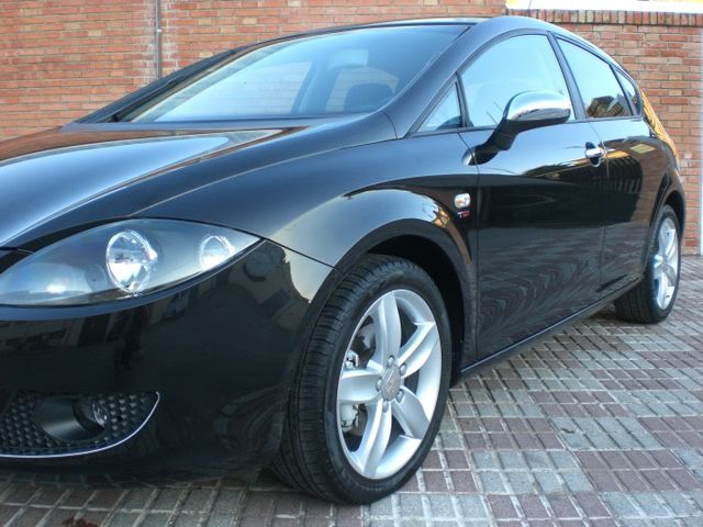

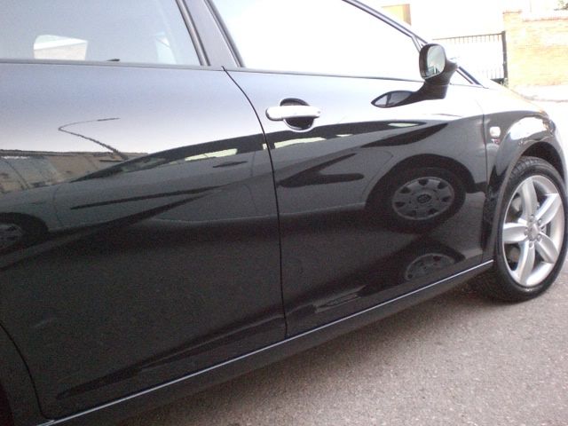

Ya terminado todo esto era la hora de aplicar la nxt 2.0 y rematar con el speed detailer.
Aqui la cera ya retirada.

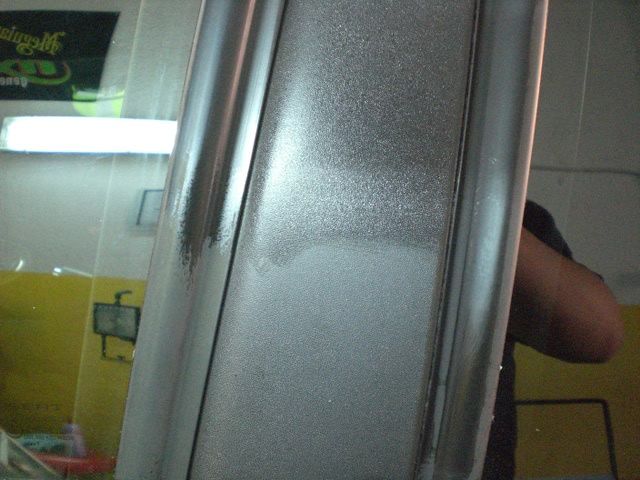

Una vez retirada la cera,se acondicionaron las gomas y los plasticos exteriores con trim detailer de meguiars.en la foto se aprecia claramente la parte tratada y la que no lo esta.
Por ultimo se limpiaron los cristales por dentro y por fuera con glass cleaner de meguiars y se remato el exterior con speed detailer,para eliminar posibles rests de cera mal retirados o manchas de dedos o de producto de las gomas.

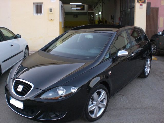

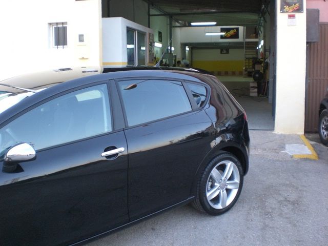

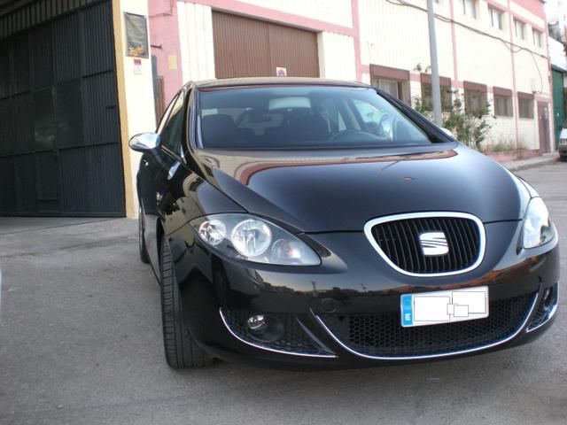

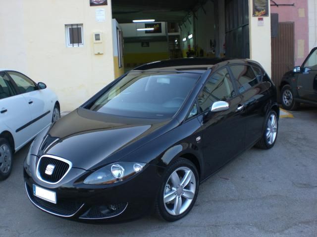

Fotos fuera del local.

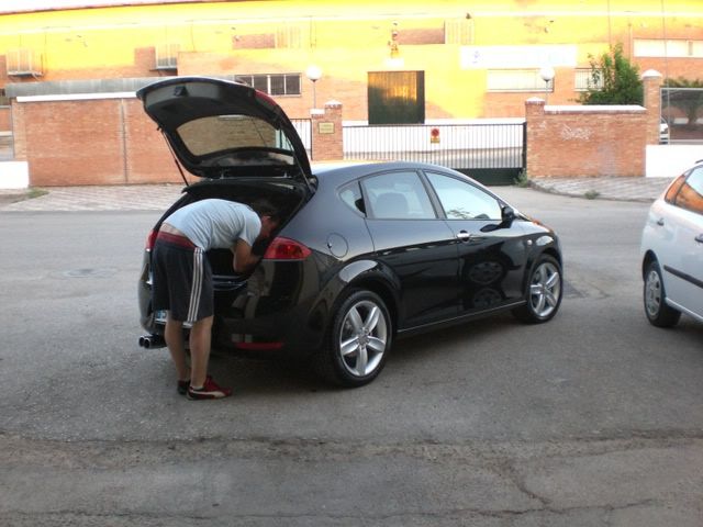

y ya la ultima foto donde mi compañero estaba guardando cosas y recojiendo para marcharnos a casa,espero que os guste el detallado, un saludo desde (Jaén).
