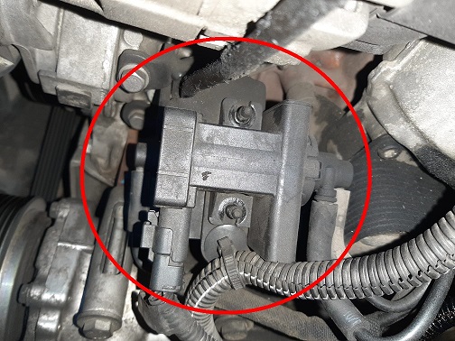

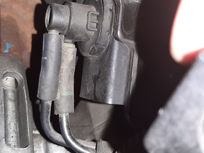

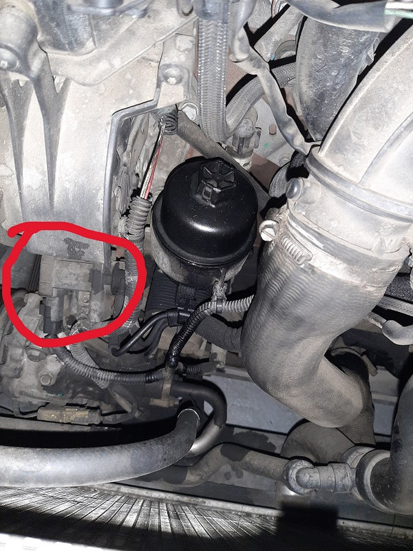

Y buscando las electroválvulas para ver la referencia exacta me he dado cuenta que la electroválvula delantera que esta collada a una chapa por debajo y tiene otra EV negra diferente encima (la que esta al lado de filtro de aceite) tiene los tubos conectados PERO eléctricamente su enchufe no esta conectado a nada. ¿ Eso es normal? Me extraña mucho porque una EV sin conectar no se puede accionar de ninguna manera.

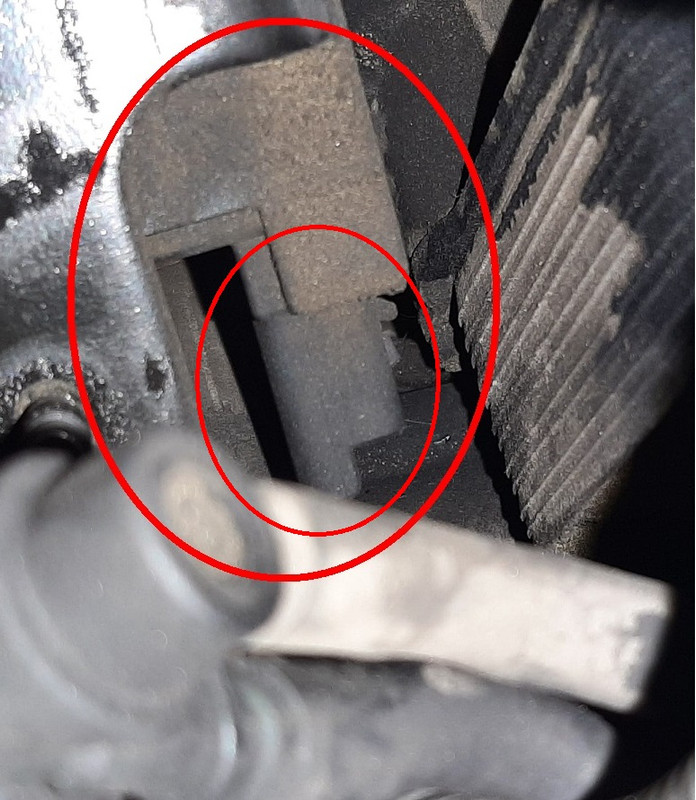

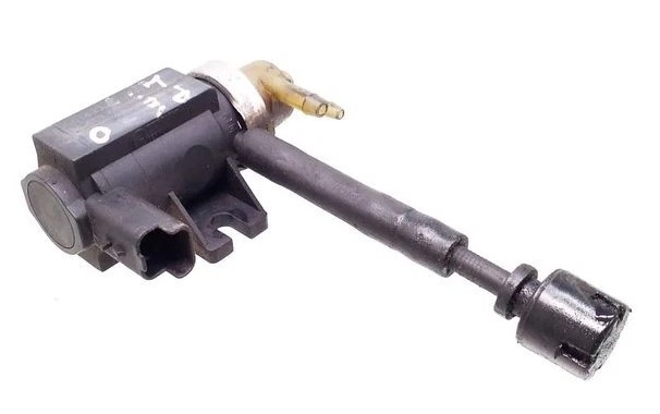

Por otro lado la EV de presion del turbo creo que es la que está por detras del motor arriba ala izquierda , tiene un tubo con una especie de filtro o tapo de plasctio, eso sirve para algo da alguna lectura o algo ?

Hola, en último foto tubo largo es respiradero con filtro, para que no traga la suciedad. Las Dos válvulas bajo del filtro, normalmente marrones, alguien ya puso el de otro tipo. Yo veo Dos ev conectados. Abren y cierran las trampillas en colector de admisión, una para calentamiento de motor, y otra se utiliza juntos con EGR, para restringir entrada de aire limpio, y para que entre gases de escape por EGR.
Según código de error, tenéis que comprobar vacío creado por depresor, si llega -0.7bar hasta la ev del turbo arriba izq. Y si funciona bien ev misma , y si no tiene el pulmón de actuador del turbo roto. Para esto necesitais vacuometro. O llevar lo a buen taller.

olegario escribió:Hola, en último foto tubo largo es respiradero con filtro, para que no traga la suciedad. Las Dos válvulas bajo del filtro, normalmente marrones, alguien ya puso el de otro tipo. Yo veo Dos ev conectados. Abren y cierran las trampillas en colector de admisión, una para calentamiento de motor, y otra se utiliza juntos con EGR, para restringir entrada de aire limpio, y para que entre gases de escape por EGR.
Gracias.
¿Y es normal que esa EV este sin conectar a tensión eléctrica con el enchufe al aire?

olegario escribió:Abren y cierran las trampillas en colector de admisión, una para calentamiento de motor, y otra se utiliza juntos con EGR, para restringir entrada de aire limpio, y para que entre gases de escape por EGR.
Si pero al estar desconectada es imposible activarla y que actúe con algo, es lo que me mosquea.
Tampoco veo el cable conector que debería ir ahí por ningún sitio.
