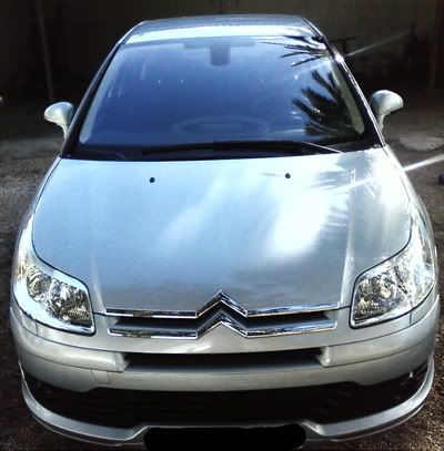

Lo dicho, que cambio a pelo el paragolpes de mi C4 por el del restyling. El mio esta en buen estado, alguna marquita pero lo normal.
De todas formas como habra que pintarlo se queda nuevo (es de color gris iceland).
Supongo que se podra cambiar sin mas no?
Foto:

No se puede cambiar sin mas.El capo es diferente y no te encajaria
Ves como estan los bordes mucho mas elevados que los del tuyo(a parte de la curva del capo y los chevrones)

Ouch!! Y que se podria hacer? Cambiar tambien el capo?

Tienes que cambiar el capó y las aletas sino nose puede :roll:

Yo diria que las aletas son iguales y que solo cambia el capó.

Juraria que las aletas no valen, aparte del capo..

hola, aparte de q no vale , no creo q encuentrs a alguien q te haga ese cambio. pero bueno tod es intentarlo.

esta ablado en otro post, solo tienes que cambiar el capo junto a las visagras de este y el parachoches.
y como dicen por ai dudo que encuentres a alguien que te lo cambie
