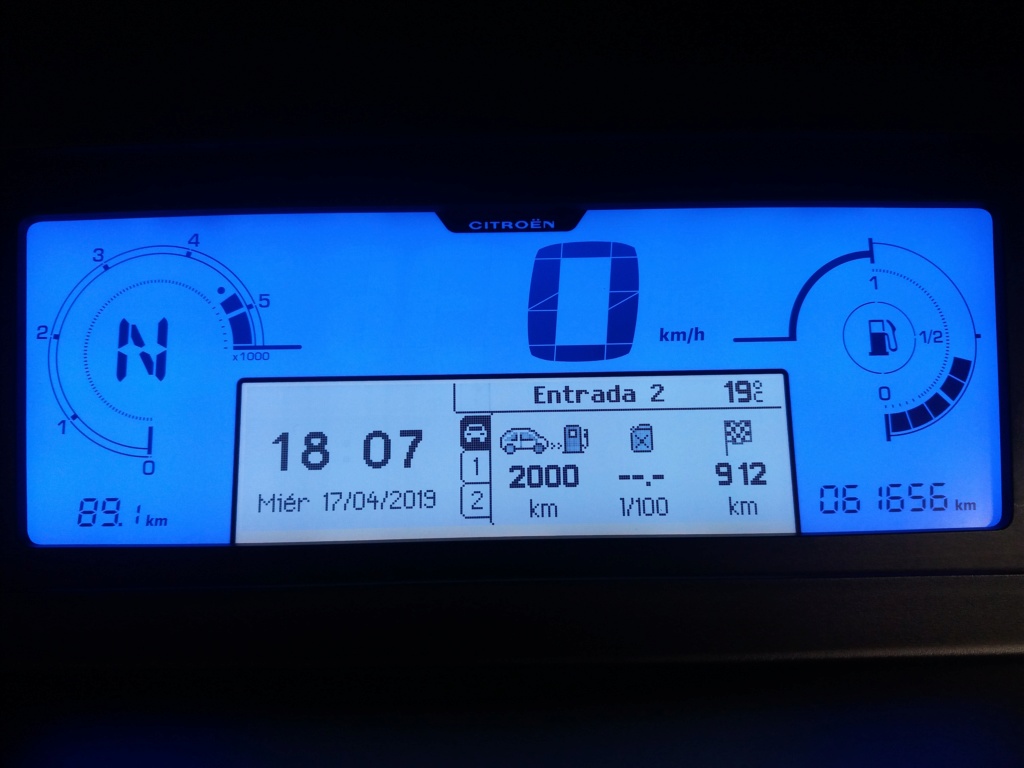

Hola buenas, es la primera vez que escribo, feliz poseedor de un Citroën C4 Grand Picasso exclusive del 2007 2.0 hdi 136CV.
Desde hace unos días estoy haciendo algunas pruebas con Diagbox.
He hecho cambios que han funcionado a la perfección, cómo apertura del maletero con el botón central del mando o activar entrada auxiliar de audio.
Pero en una de ellas activé una opción "Visualización de la autonomía del carburante" que aparecía como "Ausente" dentro del menú COMBINE, pasandola a estado "Presente".
Desde entonces, el coche dejó de marcar el consumo instantaneo y comenzo a aumentar extañamente la autonomía del carburante hasta llegar a 2000kms.
Viendo este comprotamiento, restablecí el valor a "Ausente" de este apartado, pero ello no cambió su comprotamiento.
Añadiendo a la explicación anterior, cabe destacar que se volvio a pasar su estado a "Presente", con lo cual, su comportamiento ahora es el siguiente:
Si hacemos un llenado del deposito y comenzamos la marcha, el consumo instantaneo nos lo indica durante 5 o 10 segundos pero la autonomía continúa marcado los 2000kms. Después de los mencionados 10 segundos, pasa de nuevo a mostrar los guiones cuando la velocidad no supera los 30kms/h y 0.0 cuando la superamos.
Todo esto me lleva a pensar que la autonomía que muestra es efecto de que no se indique el consumo medio instantaneo, por que no pueda calcular la autonomía en base a dicho consumo.
Como nota añadida, no ha dejado de mostrar el consumo medio acumulado cada 100kms, este dato sigue siendo perfectamente visible.
No encuentro información de si este parametro debiera de estar Ausente o Presente, con lo cual, no sabría en cual de los dos casos debería de indicar la información.
¿Hay alguna forma de restablecer su comportamiento al usual y que muestre de nuevo los valores de consumo inmediato y autonomía?
Adjunto unas imagenes del display en el estado actual del problema.
Gracias de antemano por vuestra ayuda, confío que alguien del foro me pueda ayudar.

Notapor MarcosC4P » Mié May 08, 2019 0:39 am
Pon como estaba el parámetro ese. una vez lo hayas hecho, sal del diagbox, quita el cable de la toma de diagnostico, cierra todas las puertas y esperate 5 min sin tocar nada, para que la BSI se duerma. Luego comprueba el resultado

Hola amigos del foro.
Esta mañana he hecho lo que me dice Marcos C4 P. Ya lo tenía puesto en ausente que es como creo que estaba de origen, aunque
después de tanta istoria tengo la cabeza hecha un lio dudando si de origen estaba en ausente o en presente.
He quitado contacto, quitado las llaves cerrado todas las puertas, he esperado 5 minutos sin tocar nada, luego poner contacto y resetear los parciales y luego probar, sigue estando lo mismo no hay ningún cambio.
Lo de desconectar la batería durante media hora ya lo había probado gracias AitorMadrid.
Por favor a ver si alguien que se conecte puede mirar cómo tiene el parámetro si ausente o presente porque yo ya digo que estoy dudando juraría que de origen estaba en ausente.
Gracias.

Notapor ehf » Mar May 14, 2019 21:33 pm
Por favor no hay nadie que sepa algo sobre el tema del consumo instantáneo que mi pika no lo indica.
De 0 a 30 kmh indica __._ Y a partir de 30 km 00 L.
He hecho lo que me ha dicho el compañero Marcos, volverlo todo a su estado original, pero hay algo que se me queda en el tintero que no me acuerdo porque estoy seguro que es por eso algo que cambié.
ehf

Notapor ehf » Mié May 15, 2019 17:11 pm
Si, y a partir de 30 km por hora indica el consumo pero no 00.
Me explico, a partir de 30 km cambia los guiones por 00 pero no sale consumo se quedan ahí los dos ceros vayas como vayas.
ehf
