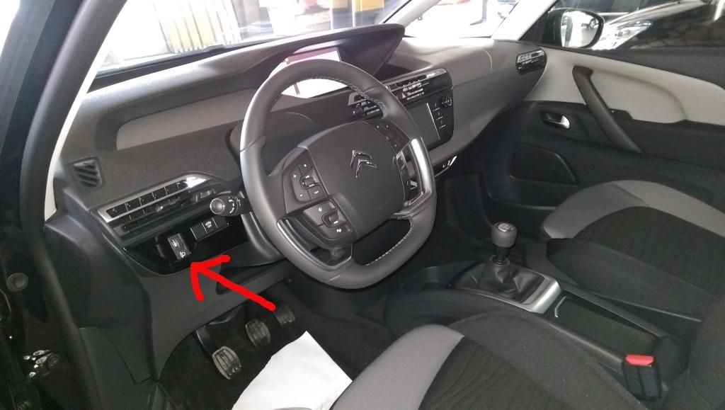

bueno pues hoy ha llegado el coche que pedi en primera instancia y que luego anule por varios motivos.
lo he ido a ver para verle temas como el xenon, techo y demas... os cuento:
el Xenon es Bi-Xenon+halogeno, no lleva lavafaros, la regulacion de altura la hacer al encenderlos.la rafaga si es con halogeno pero la larga continuada es con las dos, lleva regulacion de faro desde el interior.
y os traigo pruebas jejejeje.
ahh se me olvidadba. en este en concreto las luces tiemblan mucho a ralenti.no se si porque el coche estaba congelado (hacia un frio de carajo) o que pero temblaban mucho.

Notapor Fantas » Jue Feb 19, 2015 15:04 pm
Muchas gracias por las fotos ertt, sigo sin comprender por que llevan regulación manual, pero para mi, en principio me favorece, si al final consigo cambiar faros halógenos por xenon.

Notapor ertt » Jue Feb 19, 2015 16:24 pm
leyendo lo que he puesto antes, pido perdon, cuando los enciendes no hacen el barrido en altura como por ejemplo VW o Mercedes o BMW, se ve que enciede de abajo a arriba y listo.
quizas por eso lleve la regulacion de foco.
o la lleve por el tema de la larga, que el xenon se regule solo pero la larga no.pero claro... si pongo la larga se supono que no deslumbro porque no hay nadie no?? si puede molestar no se pone o se supone.
