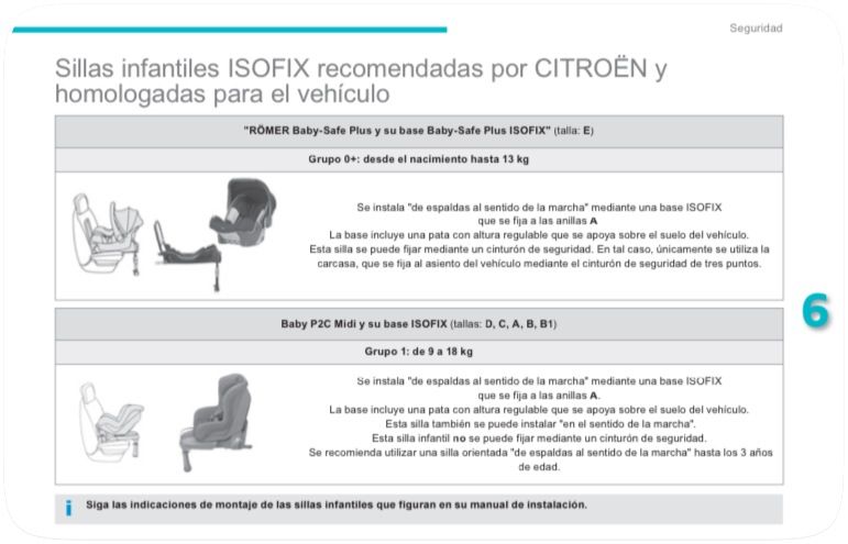

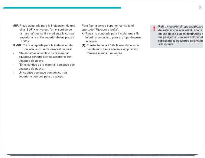

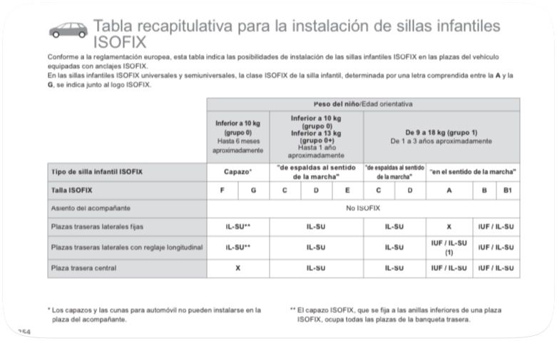

Lo tienes en la página 253 y 254 del manual. El sistema de pata es válido en cualquiera de las 3 plazas traseras.
Yo también lo estoy mirando, al igual que tu me vienen mellizos jejéjeje yo compre las cabriofix de maxi-cosi y voy a encargar la sujeción esa de pata, tengo que decidir entre 2way fix o familyfix base.
