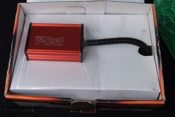

El siguiente cambio, centralita adicional, para no tener que reprogramar, con 8 mapeados diferentes segun la ocasion, aunque no creo que acabe usando mas de 3.

Anda mira como los juguetes :meparto: de vtech ! :meparto:
Ya contaras cómo chuta :D

COMO ES ESO DE LA VTECH?? COMO VA?? UN SALUDETE

pues nada, es una centralita con espacio para 8 mapeados distintos de inyeccion. De fabrica te dan unos genericos, o si quieres los modificas al gusto claro.
yo he pedido la basica, pero tienen algunas con USB o bluetooth para haceer los cambios de mapeados en caliente, lo cual tiene que ser una pasada, pero no soy tan exigente :roll:

en cuanto este montado voy a ir a barcelona, aprovechare el viaje para sacar mediciones de consumo, me currare una tablita con los 8 mapeados a ver cual sale mejor para viajar con peso, y cuando pase por euskadi (que al final se me jodio el viaje) sacare tabla de tiempos en jaizki :D
me comentaban que facilmente se pondra a 320nm de par con un mapeado por la mitad (4 o 5 de los 8, va por escala), lo que significa que me va a fundir el embrague en na y menos, asi que lo mismo todo esto tiene que esperar :roll:

bueno pues ya esta montada junto a un par de pijadas mas que necesitaba el coche.
ya posteare impresiones, la primera es que he ganado una marcha para ciudad, pega el patadon muchisimo antes, y vuelvo a sentir eso, patadon al pisarle a fondo :lol:
el embrague parece no quejarse con los 320nm de par, veremos cuando lo use un par de horas seguidas.
primera impresion es que ha sido una muy buena compra, lo unico malo... que he estado un dia sin coche! :lol:
mañana fotillos, aunque no se ve el invento, esta bien escondida :roll:

Notapor Enanon » Dom Mar 07, 2010 21:26 pm
ubicacion final:
y aqui el invento:
photobucket esta tonto, luego las redimensiono a algo mas peque, perdon :)

Cuando te pases por barcelona,si quieres avisas y hacemos alguna kedada o algo,y sobre lo de la centralita,esta curioso,no sabia que existian centralitas que albergasen mas de un tipo de programa...los programas ya te vienen con el precio de la centralita?,un saludo ;)
