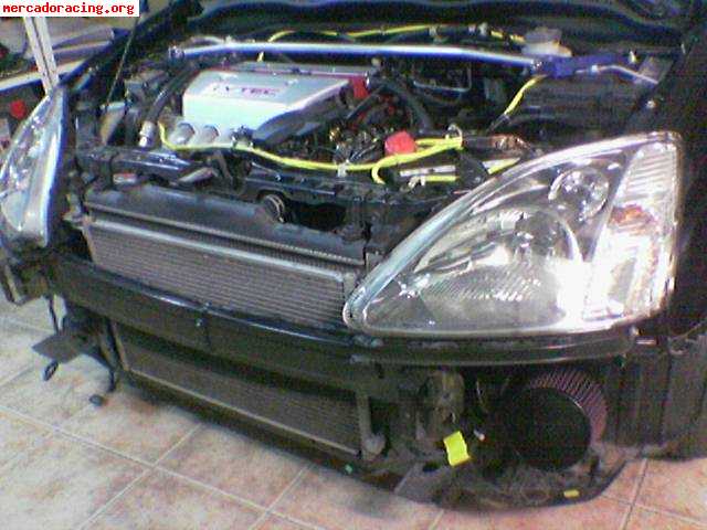

Notapor nest2477 » Lun Sep 10, 2012 22:46 pm
Aqui es dodne hago yo que llegue el cai.
http://s3.subirimagenes.com:81/fotos/pr ... 143145.jpg
Esta es de donde coje el aire. Antes de pintarlo.
http://s3.subirimagenes.com:81/fotos/pr ... 152937.jpg
Ahora lo tengo pintado de negro y no se nota nada!

vaya invento bueno! e visto en ese hilo que lo del invento al final lo vendian de carbono, investigare a ver si lo encuentro en alguna web si no..pues pico y pala y me curro uno artesanal jaja
nest2477 escribió:Aqui es dodne hago yo que llegue el cai.
vaya currada! y que tal funciona asi la admision? se nota mucho? te cambia mucho el sonido? mu guapo!
