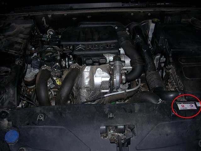

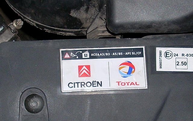

Mi motor 9HY:
Evidentemente lo de B3 ya está caduco.

pues esa pegatina no la tiene mi coche. Tal y como veo en esa pegatina no pone nada de "C2"... he estado preguntando en carrefour para saber si el 5W30 que tienen alli es C2 pero no tienen ni idea, lo que he visto es un castrol 5W30 C3 y lo ponia bien clarito.

Si no llevas FAP tampoco lo necesitas. La clasificación ACEA "C" es para vehículos con filtros de pertículas que tú no tienes. No te compliques la vida.
En esa pegatina no lo pone pero en el cuadro de compatibilidades sí lo pone. En la garrafa sí pone A5/B5 que está reflejado en la pegatina, y es el mismo motor. Como sigas así al final vas a acabar por montarte un pollo tú sólo que ni te imaginas.
