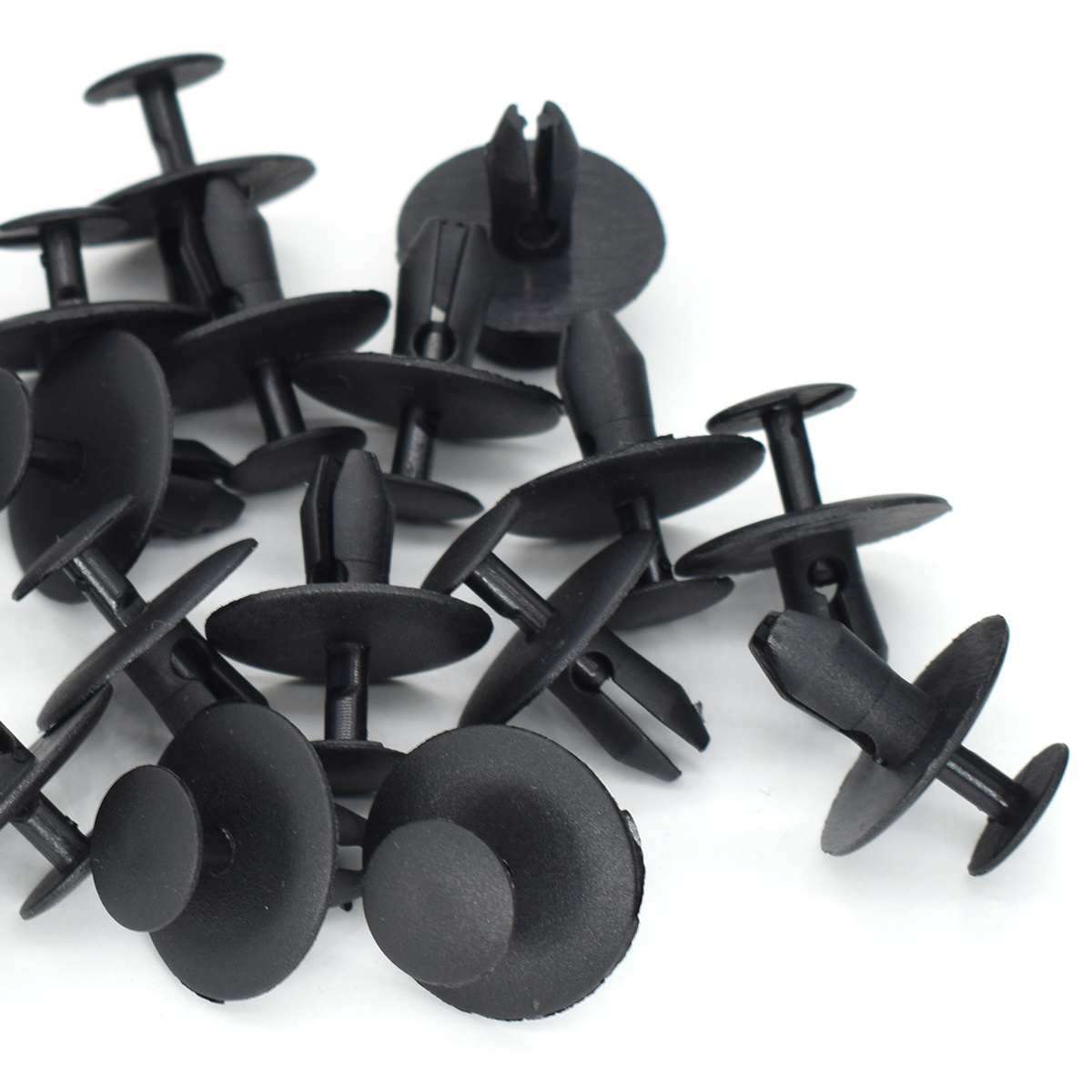

Notapor dcp1 » Vie Nov 07, 2025 14:21 pm
Buenas tardes, hace un par de días, me volvió a fallar el regulador de velocidad (me aparecía el "reg off"), y al día siguiente ya funcionaba bien, y he estado mirando el protector que hay encima de los pedales de freno, acelerador y embrague y me aparecen estos clips, como se quitan apretando??
Para comprar la pieza y cambiarla, la que me comentasteis,
https://ibb.co/Swr5K7hN
dcp1
Mensajes: 522
Registrado: Jue Jun 25, 2015 10:05 am
Re: Velocidad crucero
Notapor rizus » Vie Nov 07, 2025 14:50 pm
Hola dcp1,se quitan con la punta de un destornillador lo metes entre el tapon del centro y el lateral del mismo tapon tiran de el ,esta metido a presión,te mando una fotografia para que veas como son https://img-1.kwcdn.com/product/open/82 ... ormat/avif
